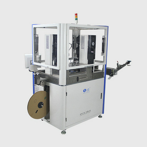

半自動(dòng)端子機(jī)和全自動(dòng)端子機(jī)的區(qū)別
半自動(dòng)端子機(jī)與全自動(dòng)端子機(jī)是兩種完全不同的端子機(jī)設(shè)備,它們的工作方式和結(jié)構(gòu)原理有著很大的差別,所以在購(gòu)買(mǎi)端子機(jī)設(shè)備時(shí),一定要明白哪種端子機(jī)更適合自己。 1、首先全自動(dòng)端子機(jī)是全智能自動(dòng)的,它整合了集成電路,伺服器,機(jī)械手,檢測(cè)信號(hào),集齊了線材加工所有生產(chǎn)步驟為一體電源線加工設(shè)備。在運(yùn)行的時(shí)候可以省去大量的人工操作,只需要設(shè)定工作方式,給伺服器一個(gè)工作信號(hào),這個(gè)信號(hào)就會(huì)經(jīng)過(guò)一系列部件傳遞給工作驅(qū)動(dòng)馬達(dá),然后實(shí)現(xiàn)工作的開(kāi)始、停止。整個(gè)工作流程都是全自動(dòng)完成的,所以工作效率更高而且能節(jié)省人手。 2、其次半自動(dòng)端子機(jī)是一種較常見(jiàn)的端子機(jī)設(shè)備,我們都將其統(tǒng)稱(chēng)為端子機(jī)。半自動(dòng)端子機(jī)曾經(jīng)是市場(chǎng)上使用最多的設(shè)備,因?yàn)槠溥m用性較強(qiáng)。半自動(dòng)端子機(jī)是由一個(gè)腳踏式的斷電離合器裝置通過(guò)人工腳踩的方式來(lái)控制機(jī)器打端子的動(dòng)作。半自動(dòng)端子機(jī)的加工動(dòng)作單一只有打端子,線材也是需要人手分線送線工作效率比全自動(dòng)端子機(jī)要低。 所以我們要知道它們兩個(gè)的真正區(qū)別才可以去采購(gòu),雖然全自動(dòng)端子機(jī)比半自動(dòng)端子機(jī)要好一點(diǎn),但是隨著未來(lái)的不斷發(fā)展,半自動(dòng)端子機(jī)也是可以在市場(chǎng)上受到很多的歡迎的!
端子機(jī)廠家一系列端子機(jī)問(wèn)題羅列
端子機(jī)常見(jiàn)故障有哪些?下述,就由端子機(jī)廠家為大家簡(jiǎn)單介紹下這個(gè)問(wèn)題。 端子機(jī)廠家稱(chēng):不同長(zhǎng)度的端子機(jī)電子線切割最有可能的問(wèn)題是刀片磨損過(guò)大或邊緣不鋒利。最簡(jiǎn)單的解決辦法是更換舊刀片,或者送絲輪有松緊傾向。我們可以用滾輪微調(diào)來(lái)調(diào)節(jié)兩個(gè)輪子之間的空間,最終目的是不壓扁線和滑輪。 端子機(jī)常見(jiàn)故障一:電子線切斷長(zhǎng)度不一致 這種故障大致是由三種情況引起的。首先,送線輪壓得太緊或太松。如果是這種現(xiàn)象造成的問(wèn)題,那么我們只需要用滾線輪微調(diào)件調(diào)整兩輪之間的間隙,以至...
