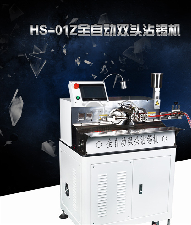

全自動(dòng)沾錫機(jī)
全自動(dòng)沾錫機(jī)可以集成切線、剝皮和沾錫多種功能于一體。為了更好地維護(hù)您的設(shè)備和機(jī)器,系統(tǒng)設(shè)錫絲,以便更好地維護(hù)您的設(shè)備和機(jī)器。
全自動(dòng)沾錫機(jī)常見刮傷、切斷芯線問題解釋:
在工作過程中,全自動(dòng)沾錫機(jī)有時(shí)會(huì)出現(xiàn)裁線刮傷、切斷芯線現(xiàn)象。大多數(shù)原因是剝皮后膠皮沒有及時(shí)通過廢管脫落,而是掛在剝皮刀上,影響后續(xù)的剝皮,擠壓造成芯線損傷。為了減少這種情況,我們?cè)诿颗_(tái)機(jī)器上安裝了吸氣裝置,以確保所有切斷的脫皮都能及時(shí)落入廢管。此外,剝皮刀的磨損也會(huì)導(dǎo)致刀口卡膠皮。定期檢查和更換刀片可以有效避免芯線損傷和剝皮長(zhǎng)度。
全自動(dòng)沾錫機(jī)剝皮斜口剝皮長(zhǎng)短現(xiàn)象解釋
全自動(dòng)沾錫機(jī)的特點(diǎn)是設(shè)計(jì)精巧緊湊,構(gòu)思極佳,占地面積小,電腦觸摸屏中文操作菜單易學(xué)易用,更換工序和材料快捷。下述,小編給大家簡(jiǎn)單介紹下全自動(dòng)沾錫機(jī)剝皮斜口剝皮長(zhǎng)短現(xiàn)象。 全自動(dòng)沾錫機(jī)剝皮斜口剝皮長(zhǎng)短現(xiàn)象 全自動(dòng)沾錫機(jī)剝皮斜口:這種情況通常是線沒有對(duì)準(zhǔn)刀口的中心點(diǎn),偏向一側(cè)。解決是以刀口中心點(diǎn)為基準(zhǔn),將固定線材的夾具通過上、下、左、右調(diào)節(jié),使刀口中心成直線。此外,檢查刀口是否磨損。如果刀口磨損剝落時(shí)刀片沒有完全切割,后退時(shí)拉扯也會(huì)造成斜口或剝落長(zhǎng)度。 全自...
