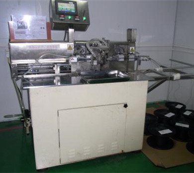

伴隨著現(xiàn)代化工業(yè)的不斷發(fā)展,全自動沾錫機得到了廣泛的應用。以下小編就為大家簡單介紹一下全自動沾錫機的特點及規(guī)格種類。
全自動沾錫機
一般來說,全自動沾錫機的種類和規(guī)格有多種。錫焊過程中,焊件尺寸各不相同,合理選擇錫焊設備的功率和種類是首要問題,它關系到錫焊質(zhì)量和效率。當前,工業(yè)中全自動沾錫機的發(fā)展也是越來越快,由于其獨特的產(chǎn)品性能,使其受到了更多的青睞。
全自動沾錫機的主要特點是:
節(jié)省人力,節(jié)省成本。提升生產(chǎn)率。
斷線、剝皮、沾錫等動作,每一次相關動作都會自動配合調(diào)整;
流水線上的木材種類范圍AWG18-AWG34,具有廣泛的實用性;
用兩個搓齒刀片夾緊的方式,可以調(diào)整夾緊的程度,以改變扭線的緊度,使扭線達到又直又美觀;
該機器的錫沾角接近90度,使得線徑沾錫含量均等(點沾深精確);
該機采用快速微調(diào)鈕旋轉的方式來調(diào)節(jié)小錫杯的上升高度,使點沾深度達到精確;
采用了再進料的送線槍管,有送線功能,送線穩(wěn)定。
本機上的夾線位置與沾錫端點可調(diào)至約10mm左右,以控制線材沾錫端不易彎曲,點沾更精確。
