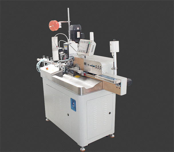

全自動(dòng)沾錫機(jī)的特點(diǎn)是設(shè)計(jì)精巧緊湊,構(gòu)思極佳,占地面積小,電腦觸摸屏中文操作菜單易學(xué)易用,更換工序和材料快捷。下述,小編給大家簡(jiǎn)單介紹下全自動(dòng)沾錫機(jī)剝皮斜口剝皮長(zhǎng)短現(xiàn)象。
全自動(dòng)沾錫機(jī)
全自動(dòng)沾錫機(jī)剝皮斜口:這種情況通常是線沒(méi)有對(duì)準(zhǔn)刀口的中心點(diǎn),偏向一側(cè)。解決是以刀口中心點(diǎn)為基準(zhǔn),將固定線材的夾具通過(guò)上、下、左、右調(diào)節(jié),使刀口中心成直線。此外,檢查刀口是否磨損。如果刀口磨損剝落時(shí)刀片沒(méi)有完全切割,后退時(shí)拉扯也會(huì)造成斜口或剝落長(zhǎng)度。
全自動(dòng)沾錫機(jī)剝口長(zhǎng)短:這種情況通常是由刀口磨損和拉扯引起的。也可能是夾子沒(méi)有加緊,打滑,導(dǎo)致剝皮時(shí)拉長(zhǎng),膠皮沒(méi)有剝掉,剝口長(zhǎng)短。對(duì)策是先檢查刀片刀口是否磨損,及時(shí)更換刀片。檢查夾子是否打滑,并進(jìn)行相應(yīng)的調(diào)整。
