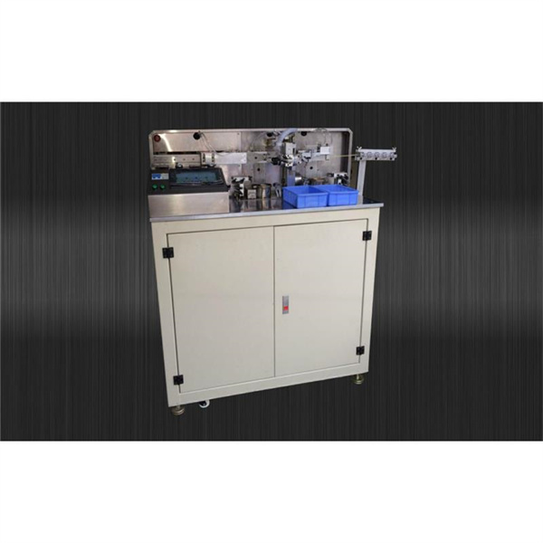

全自動沾錫機(jī)
自動沾錫機(jī)的出現(xiàn),就能有效地提高焊錫的使用效果和工作效率,所以焊接行業(yè)中,高品質(zhì)的焊錫機(jī)是非常受歡迎的設(shè)備。但自動沾錫機(jī)主要是通過機(jī)械手的運(yùn)動功能來完成沾錫工作的,而為了能保證自動沾錫機(jī)在使用過程中能充分發(fā)揮其使用優(yōu)勢。
全自動沾錫機(jī)操作注意細(xì)節(jié)如下:
1. 工人個人防護(hù),無論工人使用人工焊錫還是操作自動焊錫機(jī)焊接均需注意個人防護(hù)。請操作者務(wù)必注意經(jīng)常戴防護(hù)眼鏡及耐熱手套。
2. 在使用自動焊錫機(jī)時,應(yīng)注意焊點(diǎn)的焊接質(zhì)量。另外,使用時要注意避免焊接機(jī)引線太長,以免引起不良反應(yīng)。
3. 使用后應(yīng)及時清洗焊錫操作員使用后應(yīng)立時清洗。焊接機(jī)烙鐵頭如果不及時清洗,容易卡住,導(dǎo)致使用壽命下降,但要特別注意不要將烙鐵放在海棉上清潔,清潔后,只需將焊錫硬紙殼內(nèi)清潔,并注意立時切斷錫機(jī)的電源。
上述,全自動沾錫機(jī)操作注意細(xì)節(jié),你都了解了嗎?記得保存喔!
全自動沾錫機(jī)剝皮斜口剝皮長短現(xiàn)象解釋
全自動沾錫機(jī)的特點(diǎn)是設(shè)計(jì)精巧緊湊,構(gòu)思極佳,占地面積小,電腦觸摸屏中文操作菜單易學(xué)易用,更換工序和材料快捷。下述,小編給大家簡單介紹下全自動沾錫機(jī)剝皮斜口剝皮長短現(xiàn)象。 全自動沾錫機(jī)剝皮斜口剝皮長短現(xiàn)象 全自動沾錫機(jī)剝皮斜口:這種情況通常是線沒有對準(zhǔn)刀口的中心點(diǎn),偏向一側(cè)。解決是以刀口中心點(diǎn)為基準(zhǔn),將固定線材的夾具通過上、下、左、右調(diào)節(jié),使刀口中心成直線。此外,檢查刀口是否磨損。如果刀口磨損剝落時刀片沒有完全切割,后退時拉扯也會造成斜口或剝落長度。 全自...
