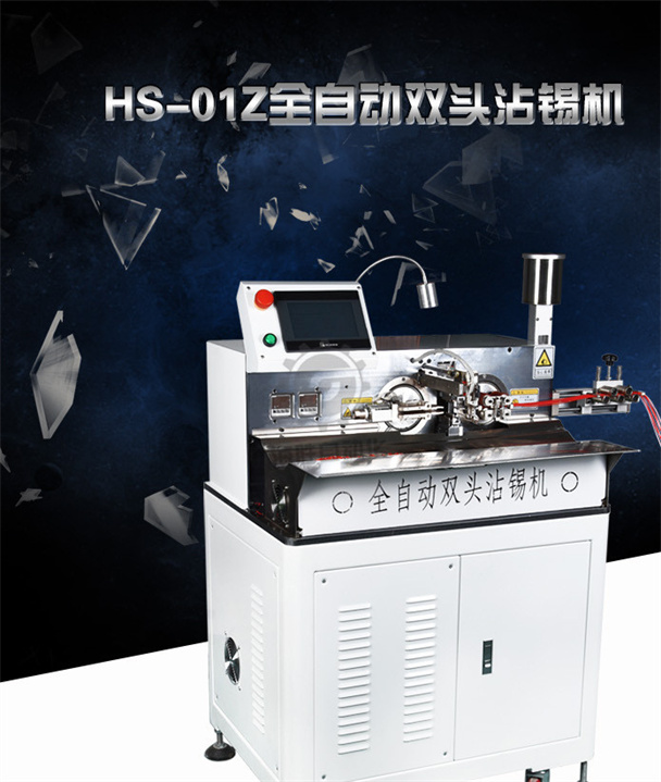

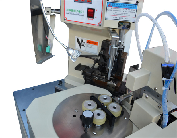

全自動(dòng)沾錫機(jī)的出現(xiàn),大大提高了技術(shù),節(jié)省了人力。以自動(dòng)化設(shè)備為榮,全自動(dòng)沾錫機(jī)實(shí)現(xiàn)了雙頭雙線作業(yè),生產(chǎn)效率操作簡(jiǎn)單。更多全自動(dòng)沾錫機(jī)相關(guān)信息,下述,將由小編為你介紹。 全自動(dòng)沾錫機(jī)可以集成切線、剝皮和沾錫多種功能于一體。為了更好地維護(hù)您的設(shè)備和機(jī)器,系統(tǒng)設(shè)錫絲,以便更好地維護(hù)您的設(shè)備和機(jī)器。 全自動(dòng)沾錫機(jī)常見刮傷、切斷芯線問(wèn)題解釋: 在工作過(guò)程中,全自動(dòng)沾錫機(jī)有時(shí)會(huì)出現(xiàn)裁線刮傷、切斷芯線現(xiàn)象。大多數(shù)原因是剝皮后膠皮沒(méi)有及時(shí)通過(guò)廢管脫落,而是掛在剝皮刀上,影響后續(xù)的剝皮,擠壓造成芯線損傷。為了減少這種情況,我們?cè)诿颗_(tái)機(jī)器上安裝了吸氣裝置,以確保所有切斷的脫皮都能及時(shí)落入廢管。此外,剝皮刀的磨損也會(huì)導(dǎo)致刀口卡膠皮。定期檢查和更換刀片可以有效避免芯線損傷和剝皮長(zhǎng)度。

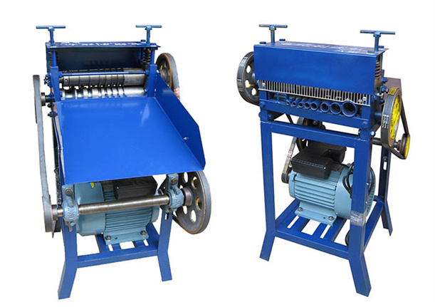

剝線機(jī)體現(xiàn)了現(xiàn)代科技的進(jìn)步,減輕了傳統(tǒng)手工線加工的麻煩,不僅大幅度提高了生產(chǎn)效率,而且比傳統(tǒng)加工的成功率更高。剝線機(jī)70%客戶一致選擇。更多剝線機(jī)相關(guān)信息,下述,就由小編為大家簡(jiǎn)單介紹下。 剝線機(jī)剝兩頭的設(shè)置方法: 將需剝皮的線束通過(guò)進(jìn)線孔穿入進(jìn)線輪,按進(jìn)線,進(jìn)線輪轉(zhuǎn)動(dòng)輸線;根據(jù)線束材料、粗細(xì),設(shè)定合適的切刀、滾輪和剝皮速度。 比如一條100mm長(zhǎng)的線,前后要?jiǎng)?mm。 先通過(guò)功能切換,將模式切換到長(zhǎng)線模式,設(shè)置前剝數(shù)據(jù)5mm,半剝可以設(shè)置大于或小于5mm的數(shù)據(jù),大于5mm時(shí),不留膠皮,全剝;小于5mm時(shí),半剝,半剝長(zhǎng)度為設(shè)定值。此時(shí)設(shè)置了前剝數(shù)據(jù),總長(zhǎng)度設(shè)置為100mm,總長(zhǎng)度后半剝?cè)O(shè)置大于或小于5mm,原理同前剝,后剝數(shù)據(jù)設(shè)置為5mm,則表示后端剝長(zhǎng)度為5mm。此時(shí),已將剝線機(jī)兩頭的數(shù)值調(diào)整好。采用樣品,觀察剝削和切削的具體情況,調(diào)整刀值和退刀數(shù)據(jù),以達(dá)到最佳的剝削效果。

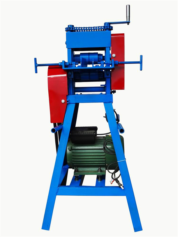

激光剝線機(jī)作為一種流行的剝線機(jī)品種,選用雙光路自動(dòng)上下切換分光描繪,大大提高了使命功率,超低了使用成本。與當(dāng)時(shí)商場(chǎng)使用的進(jìn)口激光剝線設(shè)備相比,功能不變,功率更高,性價(jià)比更好。下述,小編給大家簡(jiǎn)單介紹下剝線機(jī)的基本配置。 剝線機(jī)的基本配置 出線輪壓力調(diào)節(jié)旋鈕:為剝線機(jī)調(diào)節(jié)出線輪壓力,拉出后逆時(shí)針旋轉(zhuǎn),拉出后順時(shí)針旋轉(zhuǎn),進(jìn)線輪壓力降低。(根據(jù)線材的線皮強(qiáng)度確定,即剝線機(jī)剝線難度大,壓力增大,壓力減小)。 出線輪提升旋鈕:取出線材時(shí)提升出線輪,逆時(shí)針旋轉(zhuǎn)旋鈕提升出線輪,使線材順利取出;工作時(shí)放下出線輪,順時(shí)針旋轉(zhuǎn)旋鈕放下出線輪。(使用短剝程序時(shí),應(yīng)提起出線輪)。 刀架總成:負(fù)責(zé)剝線機(jī)中線材的切割、剝頭和剝尾。停機(jī)時(shí),上下刀片應(yīng)打開到最大,以便線材順利通過(guò)刀具。

剝線機(jī)是我國(guó)工業(yè)生產(chǎn)的重要設(shè)備。其種類分為多種。其中,激光剝線機(jī)切割精密導(dǎo)線是激光在材料加工中的一種新應(yīng)用,傳統(tǒng)的導(dǎo)線剝線工藝由專用機(jī)械剝線鉗或刀具完成。下述,小編給大家簡(jiǎn)單介紹下剝線機(jī)的基本配置。 進(jìn)線輪:輸送線材和剝離線頭。剝線機(jī)剝線時(shí),剝線頭和剝線尾(線長(zhǎng)不足50mm),剝線機(jī)剝線時(shí)除剝線頭外,還具有剝線中間的功能。 出線輪:為剝線機(jī)輸送線材和剝線尾。(剝線機(jī)在剝短線時(shí)沒(méi)有效果,需要在“u”位置抬起“出線輪”的旋鈕)。 進(jìn)線輪間隙調(diào)節(jié)旋鈕:調(diào)節(jié)剝線機(jī)進(jìn)線輪間隙,增加向上旋轉(zhuǎn)間隙,減少向下旋轉(zhuǎn)間隙(根據(jù)線的粗細(xì)進(jìn)行調(diào)整)。 剝線機(jī)進(jìn)口輪壓力調(diào)節(jié)旋鈕:調(diào)節(jié)剝線機(jī)進(jìn)口輪壓力,拉出后順時(shí)針旋轉(zhuǎn),拉出后逆時(shí)針旋轉(zhuǎn),降低進(jìn)口輪壓力。 進(jìn)線輪提升旋鈕:剝線機(jī)穿線時(shí)提升進(jìn)線輪,順時(shí)針旋轉(zhuǎn)旋鈕提升進(jìn)線輪,以便順利穿過(guò)線材;工作時(shí),放下進(jìn)線輪逆時(shí)針旋轉(zhuǎn)旋鈕,放下進(jìn)線輪線。 出線輪間隙調(diào)節(jié)旋鈕:為剝線機(jī)調(diào)節(jié)出線輪間隙,增加向上旋轉(zhuǎn)間隙,減少向下旋轉(zhuǎn)間隙(根據(jù)線材厚度調(diào)整)。

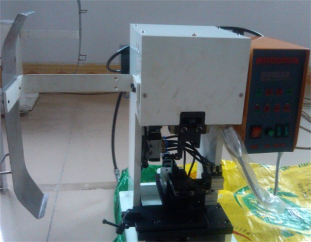

端子機(jī)廠家稱:自動(dòng)端子機(jī)也稱為自動(dòng)剝皮壓接機(jī)。用于將送料、切割等功能嫁接在一起。其中,端子機(jī)送絲機(jī)與自動(dòng)端子機(jī)配合使用,適用于兼容剝線機(jī)放線架的自動(dòng)電腦剝線機(jī)。端子機(jī)廠家創(chuàng)新產(chǎn)品平度半自動(dòng)端子機(jī)近期投放產(chǎn)線使用。 創(chuàng)新產(chǎn)品平度半自動(dòng)端子機(jī)操作注意事項(xiàng): 需要打開終端的電源開關(guān)。需要注意的是,在開始使用之前,電源指示燈是亮的。之后要注意機(jī)器內(nèi)外是否有明顯的異常噪音。如果暫停操作,請(qǐng)停止機(jī)器。請(qǐng)機(jī)器維修負(fù)責(zé)人確認(rèn)是否需要維修。 謹(jǐn)慎選擇刀具和裝載刀具:這需要指定人員操作,因?yàn)樵谘b載刀具之前,必須手動(dòng)比較所選刀片是否匹配,然后才能正確安裝刀具。刀具安裝完成后,必須進(jìn)行手動(dòng)測(cè)試。測(cè)試前,必須關(guān)閉終端電源。 注:何為端子?端子是將電池與其他導(dǎo)體連接起來(lái)的部件,有助于電子設(shè)備的使用。穿孔連接又稱絕緣位移連接,是美國(guó)在20世紀(jì)60年代發(fā)展起來(lái)的一種新型端子技術(shù)。它具有可靠性高、成本低、使用方便的特點(diǎn)。

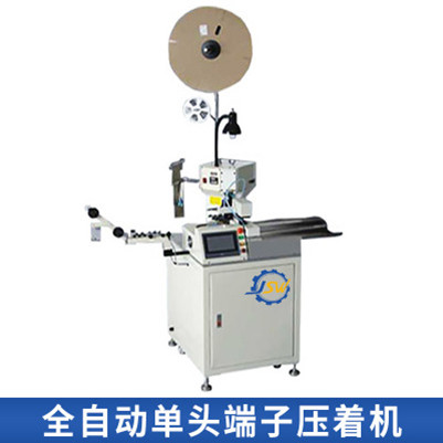

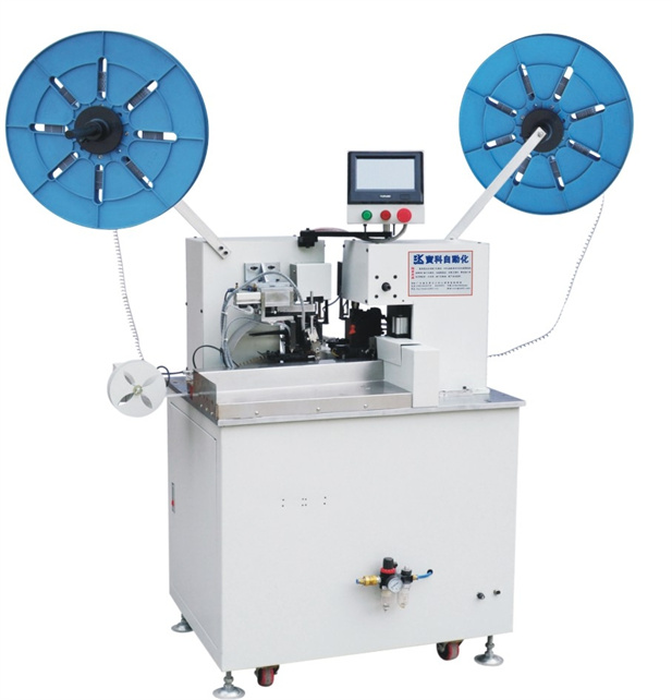

端子機(jī)是一種加工電線的機(jī)器,廣泛應(yīng)用于電線制造商和五金電器制造商。目前市場(chǎng)上有很多種端子機(jī)。下面,就由端子機(jī)廠家為大家簡(jiǎn)單介紹下不同端子機(jī)設(shè)備參數(shù)。 眾所周知,端子機(jī)是加工電線的機(jī)器,廣泛應(yīng)用于電線制造商和金屬電器制造商?,F(xiàn)在市場(chǎng)上有很多種端子機(jī)。 全自動(dòng)端子機(jī):全自動(dòng)端子機(jī)由PLC或單片機(jī)控制,伺服電機(jī)或步進(jìn)電機(jī)在生產(chǎn)過(guò)程中提供動(dòng)力。生產(chǎn)效率高。每小時(shí)約5000PCS切線、剝線、單端壓端子,可自動(dòng)檢測(cè)端子質(zhì)量。 連剝帶打端子機(jī):與全自動(dòng)端子機(jī)相比,連剝帶打端子機(jī)的程度略低。屬于半自動(dòng)端子機(jī)。連帶打端子機(jī)具體自動(dòng)剝皮,壓端子功能。由于操作過(guò)程中需要人工送料,需要腳踏方式,生產(chǎn)效率高,無(wú)法實(shí)現(xiàn)完全自動(dòng)化。與全自動(dòng)端子機(jī)相比,價(jià)格更便宜。

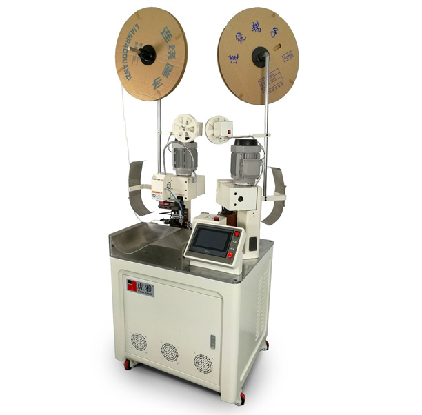

端子機(jī)(終端)是指電線加工中使用的一種機(jī)器,它可以將五金頭壓到電線端,然后進(jìn)行導(dǎo)通。端子機(jī)打出的端子通常是為了便于連接,不需要去焊接就能穩(wěn)定地將兩根導(dǎo)線連接在一起,而在拆卸時(shí)只需拔掉即可。下述,端子機(jī)故障解決方案,有你需要的嗎? 端子機(jī)故障解決方案 終端不能剝離:調(diào)整剝離值;檢查剝離光耦是否正常。方案執(zhí)行率/90%。 終端不能正常啟動(dòng):檢查行程是否達(dá)到頂點(diǎn);檢查接線槽內(nèi)是否有重物。方案執(zhí)行率/100% 噪音大:輕微噪音是正?,F(xiàn)象,噪音過(guò)大有問(wèn)題。 端子機(jī)的某個(gè)部件和部件之間磨損,摩擦增大的端子機(jī)在工作中螺釘松動(dòng),部件的振動(dòng)幅度變大。方案執(zhí)行率/100%。 排出夾不能接線:增加排出夾的氣壓。方案執(zhí)行率/90%。 兩端吸皮器不工作:檢查兩端半剝離時(shí),半剝離參數(shù)是否大于線頭長(zhǎng)度。方案執(zhí)行率/100%。 送線偏差報(bào)警:檢查直輪是否過(guò)緊;檢查編碼器是否損壞。方案執(zhí)行率/90%。 端子機(jī)連接:檢查端子機(jī)主軸附近的開關(guān)是否損壞或螺釘松動(dòng);檢查端子機(jī)的電路板和踏板是否損壞;檢查端子機(jī)的動(dòng)桿彈簧是否脫落或斷裂,動(dòng)桿是否損壞。方案執(zhí)行率/100%。

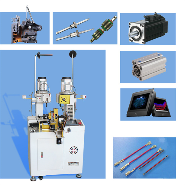

端子機(jī)指的是電線加工要用到的一種機(jī)器,它可以把五金頭打壓至電線端,然后再做導(dǎo)通。全自動(dòng)雙頭端子機(jī)廠家稱:端子機(jī)打出來(lái)的端子通常是為了連接更方便,不用去焊接更能夠穩(wěn)定的將兩根導(dǎo)線連接在一 起,而在拆的時(shí)候只需拔掉就可以了那如何使用全自動(dòng)端子機(jī)更安全呢? 全自動(dòng)端子機(jī)的使用必須遵循正確的使用步驟,在工作過(guò)程中,如有不正常情況發(fā)生,工作人員不要驚慌,第一反應(yīng)是切斷電源,然后請(qǐng)專業(yè)維修人員進(jìn)行檢修。修理員一定要專業(yè),一般人不允許隨意拆開全自動(dòng)接線機(jī),因?yàn)檫@臺(tái)機(jī)器的內(nèi)部部件很精良,有可能拆卸后就裝不回去。全自動(dòng)端子機(jī)的某些部分非常鋒利,尤其是自動(dòng)切斷線位,在未切斷電源前,絕對(duì)不要接近這些部位。每項(xiàng)工作結(jié)束后,在離開工作崗位前應(yīng)切斷電源。當(dāng)批頭加工完成后,需要更換時(shí),一定要先切斷電源,再更換,不能為了省事而更換。若在操作過(guò)程中,刀模內(nèi)有電線卡住,需要用專用工具將電線清理干凈后繼續(xù)工作。只要掌握了這些使用技巧和注意事項(xiàng),自動(dòng)接線器的使用壽命就會(huì)延長(zhǎng)。綜上,是全自動(dòng)雙頭端子機(jī)廠家產(chǎn)品使用安全說(shuō)明,希望能夠幫到你,再見!
