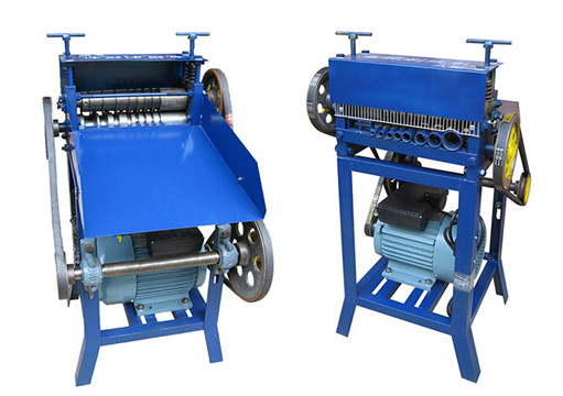

剝線機(jī)
剝線機(jī)剝兩頭的設(shè)置方法:
將需剝皮的線束通過進(jìn)線孔穿入進(jìn)線輪,按進(jìn)線,進(jìn)線輪轉(zhuǎn)動(dòng)輸線;根據(jù)線束材料、粗細(xì),設(shè)定合適的切刀、滾輪和剝皮速度。
比如一條100mm長(zhǎng)的線,前后要?jiǎng)?mm。
先通過功能切換,將模式切換到長(zhǎng)線模式,設(shè)置前剝數(shù)據(jù)5mm,半剝可以設(shè)置大于或小于5mm的數(shù)據(jù),大于5mm時(shí),不留膠皮,全剝;小于5mm時(shí),半剝,半剝長(zhǎng)度為設(shè)定值。此時(shí)設(shè)置了前剝數(shù)據(jù),總長(zhǎng)度設(shè)置為100mm,總長(zhǎng)度后半剝?cè)O(shè)置大于或小于5mm,原理同前剝,后剝數(shù)據(jù)設(shè)置為5mm,則表示后端剝長(zhǎng)度為5mm。此時(shí),已將剝線機(jī)兩頭的數(shù)值調(diào)整好。采用樣品,觀察剝削和切削的具體情況,調(diào)整刀值和退刀數(shù)據(jù),以達(dá)到最佳的剝削效果。
在日常生活中,大家在使用全自動(dòng)電腦剝線機(jī)時(shí),有可能需要裁線的情況,今天小編就來簡(jiǎn)要分析一下剝線機(jī)裁線不能裁準(zhǔn)的幾點(diǎn)原因。 剝線機(jī)裁線裁不準(zhǔn)的主要原因: 壓線輪打滑;壓線輪沒有壓緊;剝線機(jī)內(nèi)部同步輪螺絲松動(dòng);剝線機(jī)內(nèi)部同步帶磨損;壓線輪螺絲松動(dòng)導(dǎo)致沒壓緊;電機(jī)與同步輪連接的螺絲松動(dòng);電機(jī)驅(qū)動(dòng)器出現(xiàn)故障。除了這些原因之外,還有可能是因?yàn)閯兙€機(jī)自身性能的原因,如設(shè)定的長(zhǎng)度太長(zhǎng)導(dǎo)致的誤差,或在多段剝皮時(shí),間距太長(zhǎng)、線附著力太大、段數(shù)太多等等原因,造成的剝皮長(zhǎng)度不...
