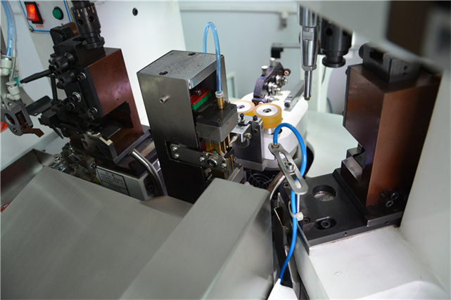

端子機模具調(diào)試方法有哪些?相信很多小伙伴都不知道。下述,小編就給大家簡單介紹下端子機模具的幾種調(diào)試方法。 端子機模具調(diào)試方法1、線夾的強度調(diào)節(jié)。⑴擰松螺栓并緊固;⑵通過擰動調(diào)整螺栓調(diào)整線夾強度;X向旋轉(zhuǎn):線夾的強度變輕。在Y方向旋轉(zhuǎn):線夾的輕微拉力。使用固定螺栓鎖緊調(diào)整螺栓,并加以固定。2、刀片安裝確認。⑴請確認每個刀片的安裝順序是否正確;⑵調(diào)整刀片切入量。用擰緊螺釘后,旋轉(zhuǎn)刀片調(diào)整螺桿,調(diào)整刀片的切入量;X方向旋轉(zhuǎn):切入量變淺;Y向旋轉(zhuǎn):切入量變深。送端端的位置調(diào)整。⑴用手把手轉(zhuǎn)動剝皮部的凸輪軸,使滑塊處于最大程度的后退狀態(tài);⑵用手把手柄轉(zhuǎn)動終端軸,確認接線端是否被送到正常位置;⑶若送端位置不合適,可通過調(diào)整壓具的軸送端端微調(diào)桿調(diào)整輸送端子的位置。⑷調(diào)整壓接高度,調(diào)整剝皮位置,去除剝皮屑,并保持端模(略)

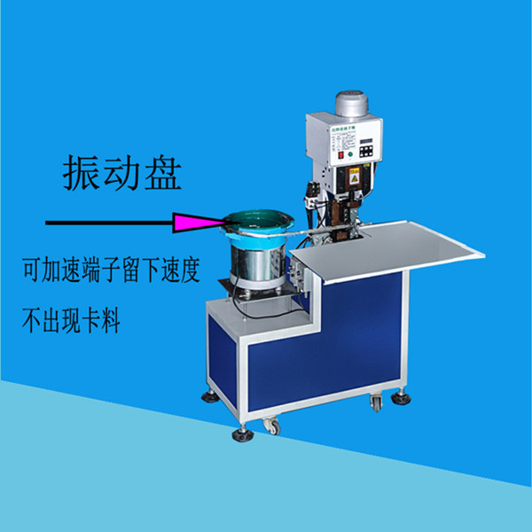

運行端子時會遇到一些振動盤不工作的問題,為了讓操作者更快地解決問題,昆山亞拓機械總結(jié)了以往端子無法工作的各種解決方案。提升工作效率,促進企業(yè)發(fā)展。下述,小編為大家簡單介紹一下振動盤端子機不震動的主要原因。 在振動盤遇到不工作的情況下,不要急著按照下面的方法逐步排除發(fā)生的可能性。切勿誤操作,否則會影響接線器的壽命。與此同時,作為及格操作人員要優(yōu)先排除一些基本經(jīng)常發(fā)生的可能性,對端子的日常護理也是十分必要的。 端子機振動盤的出現(xiàn)振動盤不工作的可能因素 缺少供電電壓; 在線圈和骨架之間有卡部件; 振動盤抵住硬物體,頂盤或機殼碰到其它設(shè)備; 盤管和機架間隙太小或太大; 控制系統(tǒng)的熔斷器熔斷; 振動盤和控制器之間出現(xiàn)裂紋; 盤管燒壞了。
