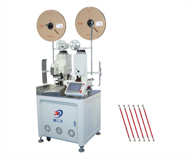

端子機日常保養工作是怎樣的?
眾所周知,端子機是我國工業(yè)生產(chǎn)線(xiàn)上的重要設備。端子機的日常保養工作是非常重要的。下面,大家就和小編一起來(lái)了解一下吧!
端子機
根據保養技術(shù)的要求,端子機的保養被劃分為兩種,即日常保養及二級保養。
日常保養:
端子機沖壓導軌的潤滑是日常維護的重點(diǎn)項目。一般這個(gè)環(huán)節的維護需要每一到兩個(gè)小時(shí)進(jìn)行一次。潤滑時(shí),需要在導軌頂部的加油孔中滴入兩到三滴機油。機油不宜滴太少,因為達不到理想的潤滑效果,滴太多會(huì )浪費。
端子機清洗必須每天進(jìn)行。端子機的操作人員應在每天使用端子機后立即清洗,并清除機器上的灰塵和雜質(zhì)。
端子機軸承需每周潤滑一次。軸承直接決定端子機的工作速度,必須按照規范的流程進(jìn)行有效潤滑。首先,我們需要打開(kāi)機器的后蓋,然后拆下內部從動(dòng)皮帶輪的卡簧,然后拆下皮帶輪(注意不要讓軸承滾珠掉下來(lái)),然后在拆下所有受阻部件后涂上黃油。
端子機廠(chǎng)家一系列端子機問(wèn)題羅列
端子機常見(jiàn)故障有哪些?下述,就由端子機廠(chǎng)家為大家簡(jiǎn)單介紹下這個(gè)問(wèn)題。 端子機廠(chǎng)家稱(chēng):不同長(cháng)度的端子機電子線(xiàn)切割最有可能的問(wèn)題是刀片磨損過(guò)大或邊緣不鋒利。最簡(jiǎn)單的解決辦法是更換舊刀片,或者送絲輪有松緊傾向。我們可以用滾輪微調來(lái)調節兩個(gè)輪子之間的空間,最終目的是不壓扁線(xiàn)和滑輪。 端子機常見(jiàn)故障一:電子線(xiàn)切斷長(cháng)度不一致 這種故障大致是由三種情況引起的。首先,送線(xiàn)輪壓得太緊或太松。如果是這種現象造成的問(wèn)題,那么我們只需要用滾線(xiàn)輪微調件調整兩輪之間的間隙,以至...
