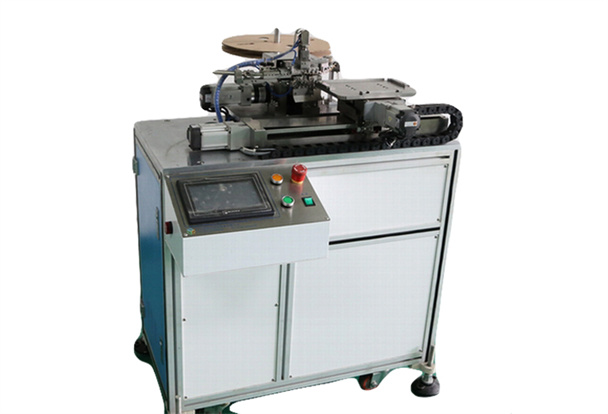

端子機(jī)廠家對(duì)端子截面分析儀的應(yīng)用
端子機(jī)是一種加工電線的機(jī)器,廣泛應(yīng)用于電線制造商和五金電器制造商。更多端子機(jī)相關(guān)信息,下述,將由端子機(jī)廠家為你介紹。
端子機(jī)廠家
端子機(jī)廠家稱:端子機(jī)檢測(cè)方法是通過(guò)端子截面分析儀將加工好的端子排出,看看是否有不同長(zhǎng)度的開口。在許多情況下,開口會(huì)不同。常見的送絲輪有不同程度的松弛。在這種情況下,需要用滾輪調(diào)整兩個(gè)送絲輪的間距,以確保材料不會(huì)太松或被壓碎,也可能受到切刀不同程度的影響。切刀深度調(diào)整解決方案需要不斷調(diào)整刀片,直到到位。正確的標(biāo)準(zhǔn)銅線沒有損壞,橡膠可以順利脫落。最后一次開口混合現(xiàn)象依然存在,需要更換刀片。舊刀片已經(jīng)不能滿足要求,必須盡快更換,以避免不合格端子的后期生產(chǎn)。
對(duì)于端子機(jī)啟動(dòng)困難、運(yùn)行中停止等問(wèn)題,我們可以檢查是否有穩(wěn)定的電流輸入和氣壓,包括在某些地方卡端子機(jī)是否在路上運(yùn)行等。,同時(shí)檢查終端信號(hào)連接是否正常。如果電源線接觸不良,會(huì)及時(shí)更換卡線,及時(shí)發(fā)現(xiàn)卡的情況,及時(shí)取出線棒重新安裝。
