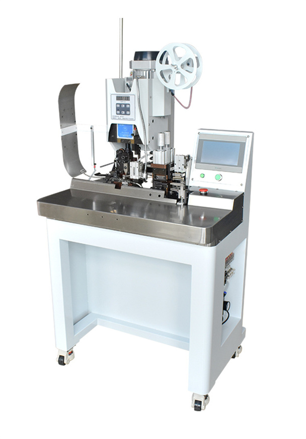

全自動剝打機(jī)等設(shè)備日常維護(hù)和保養(yǎng)對設(shè)備正常使用的重要性不言而喻,下述,小編就來給大家簡單介紹下全自動剝打機(jī)日常養(yǎng)護(hù)小方法。
全自動剝打機(jī)
全自動剝打機(jī)日常養(yǎng)護(hù)小方法:
確認(rèn)全自動剝打機(jī)開機(jī)前空壓源正常,確保設(shè)備正常運(yùn)行;
清除兩點(diǎn)組合中的水分,防止空壓源中的水分進(jìn)入機(jī)器,造成損壞;
嚴(yán)格按照全自動剝打機(jī)設(shè)備說明書進(jìn)行規(guī)范操作,保持設(shè)備和臺面整潔,禁止在設(shè)備上堆放物品;
根據(jù)自動剝打機(jī)的使用范圍,對線材進(jìn)行加工,避免機(jī)器因超出使用范圍而損壞;
定期清洗機(jī)器上進(jìn)線輪和出線輪上的污垢,保證剝線效果和質(zhì)量。如果剝線長度不同,輪子上可能會出現(xiàn)污垢,打滑。此時(shí)需要停機(jī)清洗;
每周至少加一次刀片滑塊專用潤滑油;(請使用專用潤滑油進(jìn)行維護(hù),以延長機(jī)器的使用壽命。
定期(三個(gè)月)清洗機(jī)臺兩側(cè)的風(fēng)扇濾網(wǎng),在機(jī)臺使用半年后更換濾網(wǎng),以延長機(jī)臺的使用壽命。
