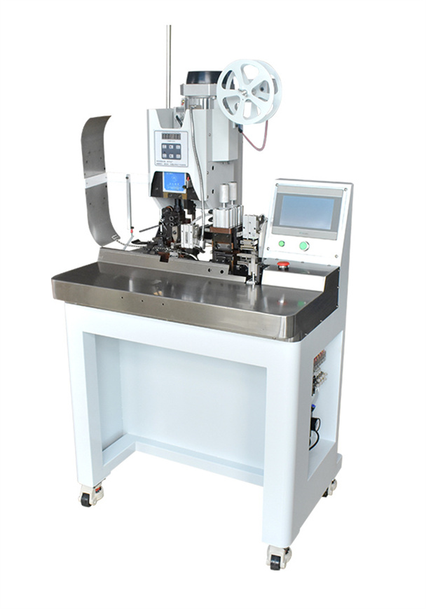

全自動(dòng)剝打機(jī)知名品牌質(zhì)量有保證。正確操作方法如下所示:
打開全自動(dòng)剝打機(jī)電源開關(guān),電源指示燈亮;注意機(jī)器內(nèi)外是否有明顯的異常噪音。如有暫停操作,請機(jī)械維修人員確定是否需要維修。
全自動(dòng)剝打機(jī)選刀裝刀:由專業(yè)人員操作,裝刀前需要對所選刀片進(jìn)行技術(shù)比較,比較無誤后才能裝刀。裝刀完成后,需要使用手搖測試,首先關(guān)閉自動(dòng)剝打機(jī)電源。修理全自動(dòng)剝打機(jī),按下調(diào)摸按鈕,用專用板手搖擺主從動(dòng)輪,使全自動(dòng)剝打機(jī)的沖壓行程達(dá)到特大,如果手搖不動(dòng),思考是否壓力過大或其它疑問,查看調(diào)試到OK。操作前應(yīng)檢查每個(gè)鎖緊螺釘,并承認(rèn)沒有松動(dòng)。
全自動(dòng)剝打機(jī)裝料:安裝需要打的端子,用內(nèi)六角板手調(diào)節(jié)進(jìn)料壓板,讓端子輕松通過,目測進(jìn)料方向是否合適。如果沒有,調(diào)整。用內(nèi)六角板手松開送料器的鎖緊螺釘,擰動(dòng)調(diào)理?xiàng)U進(jìn)行調(diào)理,直到情況良好,然后鎖緊送料器的鎖緊螺釘,開始操作。
簡析全自動(dòng)剝打機(jī)日常養(yǎng)護(hù)小方法
全自動(dòng)剝打機(jī)等設(shè)備日常維護(hù)和保養(yǎng)對設(shè)備正常使用的重要性不言而喻,下述,小編就來給大家簡單介紹下全自動(dòng)剝打機(jī)日常養(yǎng)護(hù)小方法。 全自動(dòng)剝打機(jī)日常養(yǎng)護(hù)小方法: 確認(rèn)全自動(dòng)剝打機(jī)開機(jī)前空壓源正常,確保設(shè)備正常運(yùn)行; 清除兩點(diǎn)組合中的水分,防止空壓源中的水分進(jìn)入機(jī)器,造成損壞; 嚴(yán)格按照全自動(dòng)剝打機(jī)設(shè)備說明書進(jìn)行規(guī)范操作,保持設(shè)備和臺(tái)面整潔,禁止在設(shè)備上堆放物品; 根據(jù)自動(dòng)剝打機(jī)的使用范圍,對線材進(jìn)行加工,避免機(jī)器因超出使用范圍而損壞; 定期清洗機(jī)器上進(jìn)線輪和出線...
