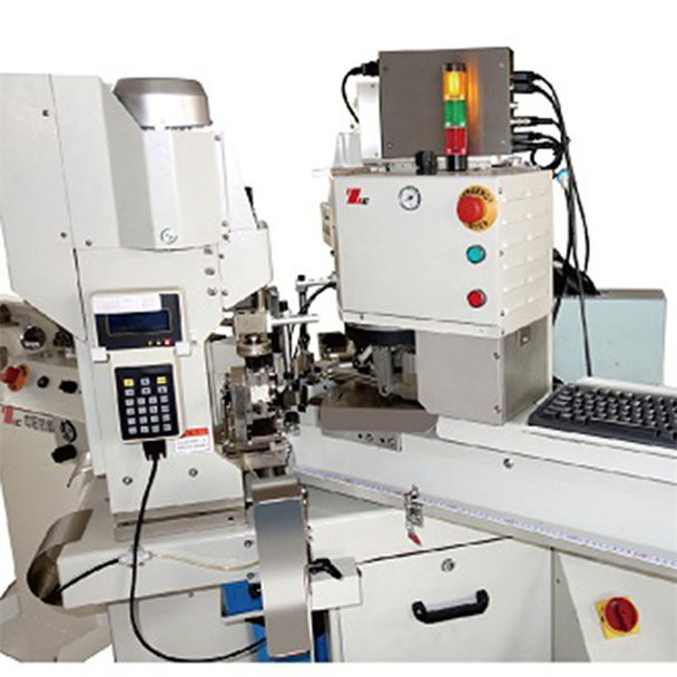

端子機(jī)廠家稱:不同長(zhǎng)度的端子機(jī)電子線切割最有可能的問(wèn)題是刀片磨損過(guò)大或邊緣不鋒利。最簡(jiǎn)單的解決辦法是更換舊刀片,或者送絲輪有松緊傾向。我們可以用滾輪微調(diào)來(lái)調(diào)節(jié)兩個(gè)輪子之間的空間,最終目的是不壓扁線和滑輪。
端子機(jī)常見故障一:電子線切斷長(zhǎng)度不一致
這種故障大致是由三種情況引起的。首先,送線輪壓得太緊或太松。如果是這種現(xiàn)象造成的問(wèn)題,那么我們只需要用滾線輪微調(diào)件調(diào)整兩輪之間的間隙,以至于線材沒有壓扁或太松打滑,就可以解決這個(gè)故障;其次,校直器太緊或太松。如果是因?yàn)檫@個(gè)問(wèn)題,那么我們的處理方法就要調(diào)整校直器從校直到順利送出的原則來(lái)解決;最后是切線刀口磨損或刀口刃。針對(duì)這種現(xiàn)象,我們只需要更換新的刀具。
端子機(jī)常見故障二:機(jī)器無(wú)法啟動(dòng)運(yùn)轉(zhuǎn)或運(yùn)轉(zhuǎn)中停止
如果出現(xiàn)這種情況,首先不要著急,先檢查是否有電流輸入(220V)和6KG氣壓,然后檢查設(shè)定的總數(shù)是否到達(dá),是否有電線或某個(gè)運(yùn)行部件卡住,最后檢查端子機(jī)是否有信號(hào)連接或電源連接,導(dǎo)致端子機(jī)不被壓住。
