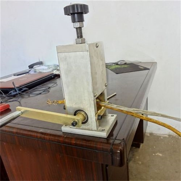

剝線機(jī)是機(jī)械行業(yè)最流行的機(jī)械,包括全自動(dòng)同軸剝線機(jī)、半自動(dòng)同軸剝線機(jī)、電源線剝線機(jī)、剝線機(jī)、內(nèi)外剝線機(jī)、電腦剝線機(jī)、激光剝線機(jī)等。下述,小編給大家簡(jiǎn)單介紹下剝線機(jī)使用操作流程。
剝線機(jī)
操作人員應(yīng)當(dāng)按照規(guī)定的要求進(jìn)行檢查,并做好相應(yīng)記錄。
⑴啟動(dòng)機(jī)器前,應(yīng)仔細(xì)檢查其附件,無問題后方可啟動(dòng)機(jī)器。
⑵線材要準(zhǔn)備到位,張緊輪要調(diào)整好,不能使線材變形,線材要順利運(yùn)輸。
⑶按下電源開關(guān),調(diào)整刀具位置,輸入導(dǎo)線長(zhǎng)度和剝皮長(zhǎng)度,然后安裝導(dǎo)線,檢查機(jī)器運(yùn)行速度是否正常。一切沒有問題后,按下開始鍵,讓機(jī)器開始運(yùn)行。
⑷切好幾根后,檢查產(chǎn)品質(zhì)量是否符合工藝要求。若符合,則再正常啟動(dòng)剝線機(jī)連續(xù)生產(chǎn),否則應(yīng)進(jìn)行調(diào)整。
⑸如需中途停機(jī),按下停止鍵。如果是安全緊急情況,按下緊急停機(jī)鍵。
⑹生產(chǎn)過程中如有異常,應(yīng)立即停機(jī)斷電,由專業(yè)維修人員處理。
在日常生活中,大家在使用全自動(dòng)電腦剝線機(jī)時(shí),有可能需要裁線的情況,今天小編就來簡(jiǎn)要分析一下剝線機(jī)裁線不能裁準(zhǔn)的幾點(diǎn)原因。 剝線機(jī)裁線裁不準(zhǔn)的主要原因: 壓線輪打滑;壓線輪沒有壓緊;剝線機(jī)內(nèi)部同步輪螺絲松動(dòng);剝線機(jī)內(nèi)部同步帶磨損;壓線輪螺絲松動(dòng)導(dǎo)致沒壓緊;電機(jī)與同步輪連接的螺絲松動(dòng);電機(jī)驅(qū)動(dòng)器出現(xiàn)故障。除了這些原因之外,還有可能是因?yàn)閯兙€機(jī)自身性能的原因,如設(shè)定的長(zhǎng)度太長(zhǎng)導(dǎo)致的誤差,或在多段剝皮時(shí),間距太長(zhǎng)、線附著力太大、段數(shù)太多等等原因,造成的剝皮長(zhǎng)度不...
