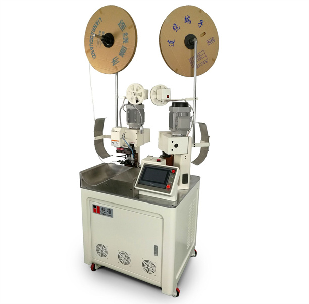

一站式剝線機(jī)操作要點(diǎn):
打開剝線機(jī)后面的電源開關(guān),剝線機(jī)啟動(dòng),屏幕燈亮。
按鍵盤上下鍵選擇節(jié)目欄。程序意味著如果有線程,會(huì)重復(fù)切斷,設(shè)置并保存此程序。直接選擇你的定義,然后直接使用程序,不再設(shè)置。
按鍵盤上下鍵選擇速度欄。速度通常設(shè)置為05。如果你想在機(jī)器正常切割時(shí)更快或更慢,你可以調(diào)整速度參數(shù)。建議不要快,容易出錯(cuò)。
按鍵盤上下鍵選擇行長列。線長是指你想剪多長時(shí)間,把數(shù)字設(shè)置成你想要的。單位是毫米。不要錯(cuò)。設(shè)置完成后,一定要剪一塊,通過機(jī)器上的尺子驗(yàn)證長度是否正確(如圖)。畢竟機(jī)器還是錯(cuò)的。如果可以,留一點(diǎn)余量。
