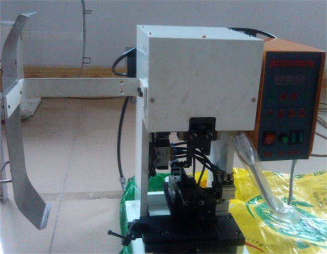

端子機(jī)故障解決方案
終端不能剝離:調(diào)整剝離值;檢查剝離光耦是否正常。方案執(zhí)行率/90%。
終端不能正常啟動(dòng):檢查行程是否達(dá)到頂點(diǎn);檢查接線槽內(nèi)是否有重物。方案執(zhí)行率/100%
噪音大:輕微噪音是正?,F(xiàn)象,噪音過大有問題。
端子機(jī)的某個(gè)部件和部件之間磨損,摩擦增大的端子機(jī)在工作中螺釘松動(dòng),部件的振動(dòng)幅度變大。方案執(zhí)行率/100%。
排出夾不能接線:增加排出夾的氣壓。方案執(zhí)行率/90%。
兩端吸皮器不工作:檢查兩端半剝離時(shí),半剝離參數(shù)是否大于線頭長度。方案執(zhí)行率/100%。
送線偏差報(bào)警:檢查直輪是否過緊;檢查編碼器是否損壞。方案執(zhí)行率/90%。
端子機(jī)連接:檢查端子機(jī)主軸附近的開關(guān)是否損壞或螺釘松動(dòng);檢查端子機(jī)的電路板和踏板是否損壞;檢查端子機(jī)的動(dòng)桿彈簧是否脫落或斷裂,動(dòng)桿是否損壞。方案執(zhí)行率/100%。
