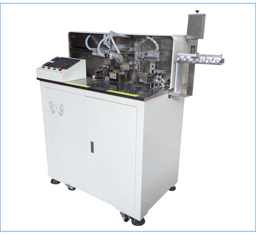

  1.刮錫時(shí)把錫刮出錫槽。我們?cè)谑褂谜村a機(jī)的時(shí)候罵我經(jīng)常是出現(xiàn)在刮錫時(shí)把錫刮出錫槽,這是一種比較常見(jiàn)的現(xiàn)象。出現(xiàn)這樣的原因是因?yàn)楣五a機(jī)械手速度過(guò)快導(dǎo)致的,刮錫氣缸尾部有個(gè)節(jié)調(diào)閥,來(lái)控制氣壓,使其快或慢。
全自動(dòng)沾錫機(jī)
  2.錫爐不刮錫。有些錫在質(zhì)量上是存在著一定的差異,甚至有些錫產(chǎn)生過(guò)多的錫灰,會(huì)導(dǎo)致刮錫不到位或是不刮錫,是因?yàn)殄a灰檔住了行程。所以我們要定時(shí)清理,讓刮錫夾子行程暢通。
  3.線口上不到錫。如果在使用的過(guò)程中遇到類似這種情況的,我們可以檢查線口是否侵入到錫中,如果有浸入到錫中,再檢查線口是否有浸入到助捍劑中,線口沒(méi)有浸入到助捍劑中也是沾不到錫的。
