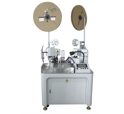

  隨著科技的在不斷的發(fā)展,各個(gè)產(chǎn)業(yè)的生產(chǎn)力以及發(fā)展力都是隨著社會(huì)的發(fā)展以及自身的優(yōu)勢(shì)而發(fā)生變化。端子機(jī)是在我們生產(chǎn)主線的一個(gè)非常重要的生產(chǎn)設(shè)備,它是電線加工要用到的一種機(jī)器,它是可以把五金頭打壓至電線端,然后再做導(dǎo)通。打出來的端子不用焊接便能連,在一定程度上是非常的方便我們使用。對(duì)于很多非專業(yè)人員來說,其實(shí)他們對(duì)于該設(shè)備是了解的,更不用說壓接了。壓接是該設(shè)備的一個(gè)非常重要的步驟,端子壓接有三個(gè)要素,分別是端子與連接器之間的關(guān)系、端子與配對(duì)端子之間的關(guān)系、電線與端子之間的關(guān)系。在尺寸方面也是非常的講究的,其算法也是比較的復(fù)雜,那么接下來由小編為大家的介紹一下吧。
  1.想要計(jì)算出該設(shè)備的壓接長(zhǎng)度,其實(shí)必須在壓接之前,將所有電線剝皮到正確的長(zhǎng)度,這樣才可以準(zhǔn)確的計(jì)算出其真正的長(zhǎng)度。而為了可以證明剝皮步驟是沒有問題的,一般壓接端子是在Brush和wire witness中顯示裸線的,這樣才是沒問題的。值得注意的是電線剝外皮時(shí)必須小心,以取得良好的剝離效果。
  2.計(jì)算壓接高度,對(duì)于其高度,我們需要借鑒的東西是比較復(fù)雜化的。在一般情況下,標(biāo)準(zhǔn)模具壓接尺寸,基于壓接高度與寬度的比率為65%,壓縮比為85%,一般在確定壓接寬度(W)后,將原始總CSA除以W,即可獲得壓接高度(H)。
  3.壓接檢查,在一系列的操作下,我們需要進(jìn)行一次壓接檢查,以確保良好的壓接連接。在進(jìn)行壓接過程和設(shè)置時(shí),應(yīng)獲取電線的壓接筒和絕緣層的壓接筒的橫截面,以確保其外觀符合以下檢查標(biāo)準(zhǔn)。
