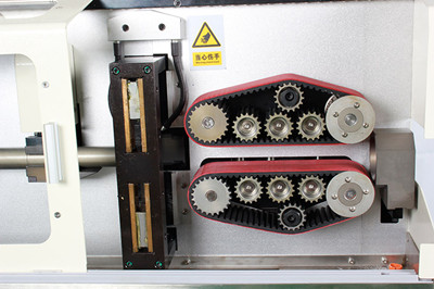

剝線機
  1.電路原因,這種的可能性是偏大一點,在該機械生產(chǎn)的過程中,無論是啟動部分故障,還是剝線機刀片控制部分故障,都是會導(dǎo)致其不落刀的現(xiàn)象的,所以當(dāng)發(fā)生了這種現(xiàn)象我們可以去檢查一下其電路的是否存在一定的問題。
  2.驅(qū)動器原因,在該設(shè)備的使用過程中有電機自然便有驅(qū)動器,這是必然的,當(dāng)然還有皮帶的傳動。在一定程度上驅(qū)動器和皮帶也是影響剝線機落刀的因素。
  3.電機原因。在一般情況下,刀片的升落是有電機來控制的,所以我們適當(dāng)?shù)木S護一下電機,避免在工作的過程中電機出現(xiàn)了故障。一旦電機出現(xiàn)了故障,那么剝線機的便不會出現(xiàn)落刀的現(xiàn)象。
  綜上所述是小編對該產(chǎn)品的一個初步了解,如果想了解更多的話,歡迎致電我們剝線機廠家,或者可以點擊文章中的相應(yīng)鏈接進行查看更多相關(guān)知識。
