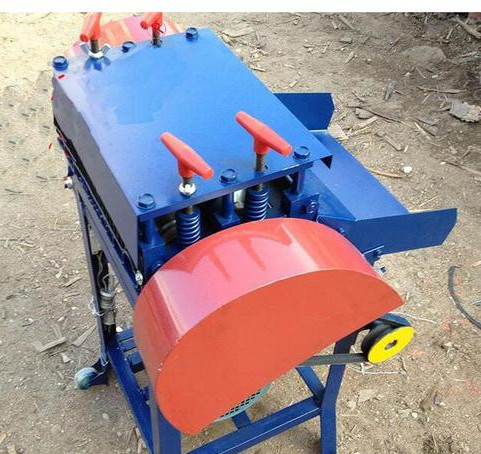

  隨著科學技術(shù)的不斷發(fā)展,我國的生產(chǎn)力也逐漸越來越強大,很多產(chǎn)業(yè)的生產(chǎn)以及使用在質(zhì)量上都有了質(zhì)的飛躍,給我們的生活帶來一定的影響。但是有一些產(chǎn)品還是存在一定的問題,導致影響到整體的生產(chǎn)效益。剝線機是一款常應用在我們的生活中的主要機械設備,它主要是將電線等外包裹的塑料包皮與金屬芯剝離的機器。由于線徑大小及線的材料及組成不一樣有不同的適宜機型,是機械行業(yè)現(xiàn)在使用最廣泛的機械。目前該產(chǎn)品在市場也是比較受歡迎的,在一定發(fā)揮著其重要的作用。但是也有很多的使用者在使用該產(chǎn)品的時候經(jīng)常是會遇到一些問題,其中在用夾子的時候,該設備的夾子是打不開的,這種現(xiàn)象將嚴重的影響到整個進度的發(fā)展。那么夾子打不開怎么辦呢?接下來由小編為大家簡單的介紹一下吧。
剝線機
  剝線機在使用的時候其設備中的夾子在夾住東西后便打不開?這是為什么呢?要怎么做呢?很多人一旦遇到這樣的問題,第一反應便是利用復位進行操作或者用人工的扒開方式讓其打開,但是并沒有什么用。出現(xiàn)這樣的問題,你可曾想過可能是夾爪中有夾雜了線皮皮屑?在夾住的時候,夾在了左右夾爪的中間,導致夾爪無法張開。
  那么要怎么解決這樣的問題呢?其實我們可以停機,在一定的基礎(chǔ)上利用六角扳手,然后松開固定夾爪的螺絲,使其從固定座上分離,觀察夾爪鎖死的具體原因。如果遇到皮屑卡的太死,可以使用加熱的方式,使膠皮軟化,然后打開夾爪。
