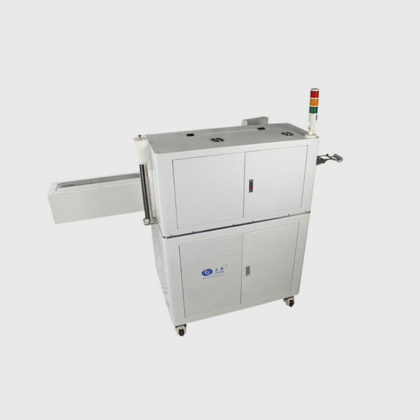

  1.齒輪松動或者切割片損傷。這影響著裁出來的電線長短不一、截口面粗糙等達不到質(zhì)量要求。如果這樣由必要去進行檢修一下。
  2.機器啟動指示燈不亮。這種情況則表示電源線沒有接好,或者裁線機開關(guān)出現(xiàn)問題。
  3.突然發(fā)出雜亂無章的噪音,可能是機器堵塞或者機器部件出現(xiàn)故障,也有可能是電壓不穩(wěn)。
全自動沾錫機
  4.裁線機出現(xiàn)疲軟無力現(xiàn)象。在送料時感覺裁線機運轉(zhuǎn)無力,切割的電線也不整齊。建議加大馬力,調(diào)節(jié)馬達或者穩(wěn)固螺絲。
  綜上所述是全自動沾錫機常見問題,如果還有什么疑惑,歡迎致電全自動沾錫機廠家。
全自動沾錫機剝皮斜口剝皮長短現(xiàn)象解釋
全自動沾錫機的特點是設(shè)計精巧緊湊,構(gòu)思極佳,占地面積小,電腦觸摸屏中文操作菜單易學(xué)易用,更換工序和材料快捷。下述,小編給大家簡單介紹下全自動沾錫機剝皮斜口剝皮長短現(xiàn)象。 全自動沾錫機剝皮斜口剝皮長短現(xiàn)象 全自動沾錫機剝皮斜口:這種情況通常是線沒有對準(zhǔn)刀口的中心點,偏向一側(cè)。解決是以刀口中心點為基準(zhǔn),將固定線材的夾具通過上、下、左、右調(diào)節(jié),使刀口中心成直線。此外,檢查刀口是否磨損。如果刀口磨損剝落時刀片沒有完全切割,后退時拉扯也會造成斜口或剝落長度。 全自...
