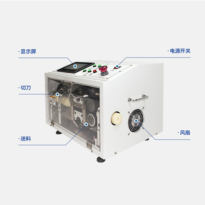

  端子機(jī)之所以在使用的過(guò)程中出現(xiàn)了發(fā)熱的現(xiàn)象主要是因?yàn)楫a(chǎn)品鋼珠軸承內(nèi)外圈不平衡此導(dǎo)致的。而由于全自動(dòng)端子機(jī)的電動(dòng)機(jī)軸和軸承端蓋是分離生產(chǎn)加工的,有時(shí)候會(huì)有兩個(gè)軸承端蓋上的軸承孔不共軸,在運(yùn)行的時(shí)候也會(huì)相應(yīng)的出現(xiàn)一些問(wèn)題的!
  所以說(shuō)在使用的過(guò)程中,我們一定要提前清潔好設(shè)備,做好一切的清潔工作,然后再進(jìn)行安裝。緩慢的自動(dòng)調(diào)整可改善生產(chǎn)和加工中的微小偏差。如果發(fā)現(xiàn)設(shè)備異常,請(qǐng)切斷電源,并要求維修人員立即修理和調(diào)整。如果在操作過(guò)程中IC端子被卡住,請(qǐng)務(wù)必用剪刀或針將其卸下,然后重新工作。
端子機(jī)廠家一系列端子機(jī)問(wèn)題羅列
端子機(jī)常見(jiàn)故障有哪些?下述,就由端子機(jī)廠家為大家簡(jiǎn)單介紹下這個(gè)問(wèn)題。 端子機(jī)廠家稱(chēng):不同長(zhǎng)度的端子機(jī)電子線切割最有可能的問(wèn)題是刀片磨損過(guò)大或邊緣不鋒利。最簡(jiǎn)單的解決辦法是更換舊刀片,或者送絲輪有松緊傾向。我們可以用滾輪微調(diào)來(lái)調(diào)節(jié)兩個(gè)輪子之間的空間,最終目的是不壓扁線和滑輪。 端子機(jī)常見(jiàn)故障一:電子線切斷長(zhǎng)度不一致 這種故障大致是由三種情況引起的。首先,送線輪壓得太緊或太松。如果是這種現(xiàn)象造成的問(wèn)題,那么我們只需要用滾線輪微調(diào)件調(diào)整兩輪之間的間隙,以至...
