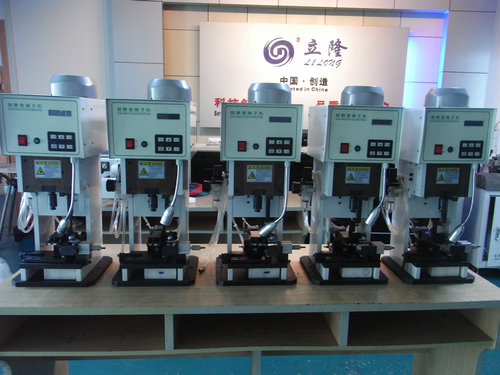

連剝帶打端子機(jī)
認(rèn)真選刀裝刀:由指定人員操作,裝刀之前須進(jìn)行手工比對所選刀片是否配套,對比無誤后方可裝刀, 裝刀完成后,須使用手搖測試,首先關(guān)閉端子機(jī)電源,按下調(diào)摸鈕,使用專用板手搖動主從動輪,使端子機(jī)沖壓行程至zui大,如手搖不動,則考慮是否壓力過大或其他問題,檢查調(diào)試至 OK。 作業(yè)前需 對各鎖緊螺絲做相應(yīng)檢查并確認(rèn)無松動。改進(jìn)后的靜音端子機(jī)是以伺服器帶,他的運行原理和上面又不一樣,只是給伺服器一個信息,這個信息再傳給馬達(dá),行成一個動作。 伺服器不傳信息給電機(jī),電機(jī)是靜止的。起到一個噪聲小,省電。以往普通端子機(jī)(步進(jìn)原理)馬達(dá)不停的在轉(zhuǎn)動。內(nèi)裏有一個斷電器帶離合的,每動一下就是一個標(biāo)準(zhǔn)備的“O”出來,是zui常見的。
