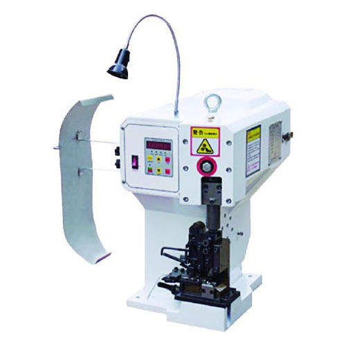

  1.線束切斷不完整,刀片受損其實(shí)主要的原因可能是線束切斷不完整才導(dǎo)致的,部分膠皮部分可能是因?yàn)榫€束的拉扯才完全分隔開的。
端子機(jī)
  2.刀片偏移,在一定程度上也是有可能是因?yàn)槠涞镀?,?dǎo)致在工作的時(shí)候其受力不均勻,可能對(duì)線束生產(chǎn)產(chǎn)生各種不同的問題。而這些可能會(huì)在一段時(shí)間后才被發(fā)現(xiàn)。
  3.切面不整齊,在使用的過程中如果中間發(fā)生了刀片受損的現(xiàn)象,那么可能是發(fā)生線束切斷切面不均勻的現(xiàn)象。
