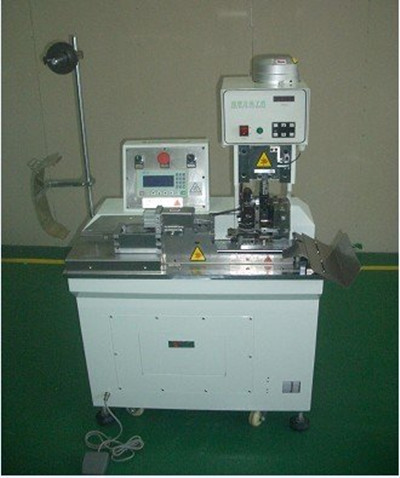

  剝皮開口長度不一的檢測方法:如果是因為切剝刀切入太淺或太深;那么我們就用切刀深淺調(diào)節(jié)件來調(diào)試刀口到適當(dāng)位置,以不傷銅絲且能順利脫落膠皮為準。如果還是開口不一的話,那就直接更換新切刀片。
  電子線切斷長度不一致可能是切線刀口磨損或刀口刃,也可能的原因是因為送線輪壓得過緊或過松;
  壓著端子露銅絲不均的檢測方法;檢查端子機刀口是否與擺臂導(dǎo)管相對直,檢查端子機與自動機之間的距離有無變動。檢查槍型擺臂導(dǎo)管是否與線材相附合,端子機輔助壓塊是否松動。
  端子機無法啟動運轉(zhuǎn)或運轉(zhuǎn)中停止:如果無法啟動或者運轉(zhuǎn)中停止,檢查端子機有無信號連接或電源連接而導(dǎo)至全自動端子機器不壓著,要堅檢查是否有無電流輸入及6KG氣壓以及有無線材或某運轉(zhuǎn)部位卡住。
