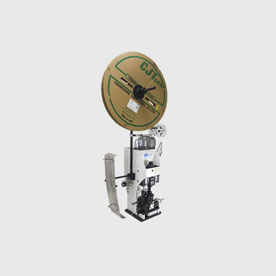

  端子機(jī)是電線加工要用到的一種機(jī)器,在我們的生活中更是起到一定的作用。隨著科技的不斷的變化,我們端子產(chǎn)業(yè)也逐漸的開始走向了智能化、全自動化,在各個方面也都得到了一個質(zhì)的飛躍。很多端子機(jī)廠家在生產(chǎn)端子的過程中其較為注重的便是它的質(zhì)量,只有質(zhì)量合格了它才可以按照其主要的標(biāo)準(zhǔn)進(jìn)行上市。那么我們要怎么對其產(chǎn)品進(jìn)行檢測是否是合格產(chǎn)品呢?檢測端子是否合格,需要通過端子截面分析儀,過程分為:切割---磨拋---電解(腐蝕)---觀察。在日常中,我們也需要對該設(shè)備進(jìn)行保養(yǎng)工作,確保在運(yùn)行中現(xiàn)很多問題。在生產(chǎn)過程中,其發(fā)生的比較頻繁的問題便是端子不切料,這是一個非常嚴(yán)重的問題,那么為什么會出現(xiàn)這樣的問題呢?接下來由小編為大家簡單的介紹一下吧。

  1.是否屬于設(shè)置問題,如果端子設(shè)備出現(xiàn)了不出料的問題,那么我們可以看一下,檢查是否屬于設(shè)置問題,遵循先軟后硬的檢測原則。
  2.外圍故障,出現(xiàn)該現(xiàn)象一般都是因?yàn)槠渫鈬收系膯栴},比如空壓機(jī)供氣不足,可能導(dǎo)致切料無力,甚至無法做切線動作。這個時候我們可以檢查空壓機(jī)氣體供氣能力。
  3.機(jī)器本身故障,通常會直接先憑工程師經(jīng)驗(yàn),查看維修歷史記錄去解決問題,這樣反而是較快速的解決方法。
