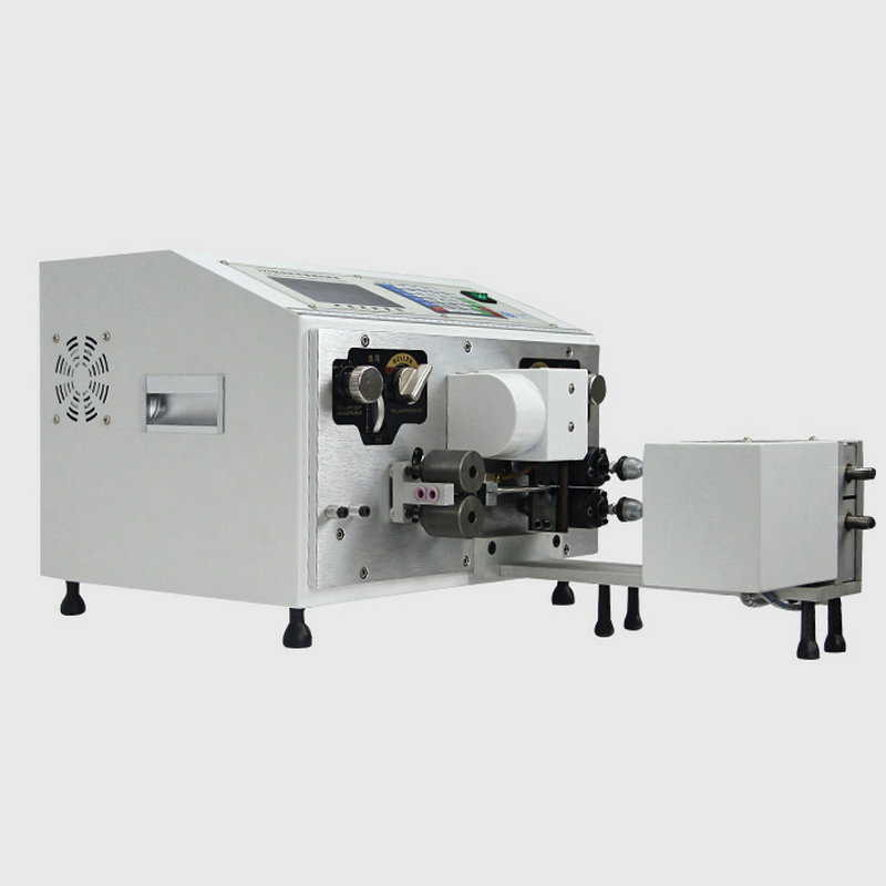

剝線機為何剝后不剝前?
  隨著科技的不斷的發(fā)展,很多產(chǎn)業(yè)幾乎在科技的支撐下不斷的發(fā)展并且在一定程度上優(yōu)化的生產(chǎn)體系。我們都知道剝線機是我們線束產(chǎn)業(yè)生產(chǎn)中的一個重要生產(chǎn)設備,它主要是將電線等外包裹的塑料包皮與金屬芯剝離的機器。在早期的時候剝線產(chǎn)業(yè)的發(fā)展還不算好,在生產(chǎn)方面更是問題不斷,總體的體系也不夠完善,所以在發(fā)展的精度上是比較緩慢的。而隨著科技的的不斷發(fā)展以及進步,很多剝線設備已經(jīng)在一定的基礎上得到了一個有效且高效的優(yōu)化,其生產(chǎn)設備也都是非常先進的的,所生產(chǎn)的產(chǎn)品在質(zhì)量上也是比較可靠的。在正常情況下,剝線設備在使用的過程中都是剝后不剝前的,這是為什么呢?接下來由小編為大家簡單的介紹一下吧。
剝線機
  1.送線輪或送線皮帶是否壓緊了線。因為在使用該設備的過程中前送線輪沒有壓緊,所以在一般情況下,導致剝皮時打滑,前端沒法完成剝皮作業(yè)。在正常情況下,剝線設備的一端能剝好一端不能剝好,這是屬于正常的現(xiàn)象的。
  2.設定的剝頭長度超過剝線機功能范圍。很多人便會在想為什么剝線機無法將線送到設定長度的位置呢?該訪客的剝線設備沒有提輪功能,造成無法傳輸?shù)那闆r,導致無法完成前剝。當然,不是說帶提輪功能便能根據(jù)你設定的參數(shù)剝?nèi)我忾L度,它也是有一定的剝線長度范圍的。
  綜上所述是小編對該產(chǎn)品的一個初步了解,如果想了解更多的話,歡迎致電我們剝線機廠家,或者可以點擊文章中的相應鏈接進行查看更多相關知識。
簡析剝線機裁線裁不準的主要原因
在日常生活中,大家在使用全自動電腦剝線機時,有可能需要裁線的情況,今天小編就來簡要分析一下剝線機裁線不能裁準的幾點原因。 剝線機裁線裁不準的主要原因: 壓線輪打滑;壓線輪沒有壓緊;剝線機內(nèi)部同步輪螺絲松動;剝線機內(nèi)部同步帶磨損;壓線輪螺絲松動導致沒壓緊;電機與同步輪連接的螺絲松動;電機驅(qū)動器出現(xiàn)故障。除了這些原因之外,還有可能是因為剝線機自身性能的原因,如設定的長度太長導致的誤差,或在多段剝皮時,間距太長、線附著力太大、段數(shù)太多等等原因,造成的剝皮長度不...
