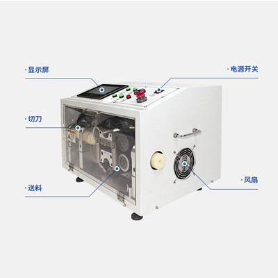

  而對于這種問題,其實我們利用復位也無法復位,使用人工也無法扒開。那么便只能用比較科學的辦法了!一般這種可能是夾爪中有夾雜了線皮皮屑,在夾住的時候,夾在了左右夾爪的中間,導致夾爪無法張開。
  在這個時候我們可以利用六角扳手,松開固定夾爪的螺絲,使之能從固定座上分離,觀察夾爪鎖死的具體原因,大多數(shù)時候,松開固定螺絲,夾爪會自動松開。
