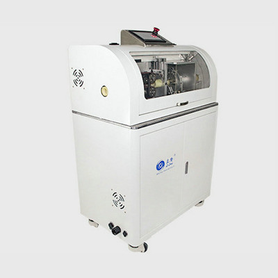

  對(duì)于波紋管式的切斷設(shè)備,相信大家都不知道不怎么了解吧。該設(shè)備其實(shí)主要涉及一種管件切割設(shè)備,在結(jié)構(gòu)上它更是比較多樣性,多功能化。主要包括輸送裝置、與輸送裝置銜接的波峰切斷刀架裝置以及輸送裝置包括有上壓輪組、與上壓輪組對(duì)應(yīng)設(shè)置的下壓輪組。而波峰切斷刀架裝置包括有旋轉(zhuǎn)的主軸、套設(shè)于主軸上的環(huán)狀的旋轉(zhuǎn)刀盤(pán)等等,都是在一定程度上是可以發(fā)揮著其重要的作用的。隨著科技的不斷發(fā)展以及進(jìn)步,波紋管切斷機(jī)的自動(dòng)化水平也在不斷的增長(zhǎng),烤漆噴涂處理,色澤很科學(xué),外觀完全看不出焊接縫隙以及尖角。而且在操作方面更是非常的簡(jiǎn)單,其安全性也是非常的高!那么其主要的操作流程是怎么樣的呢?
波紋管切斷機(jī)
  1.在剪切的時(shí)候一定要與臺(tái)面保持水平,工作長(zhǎng)度可以材料長(zhǎng)度來(lái)確定,這樣才可以確保我們所測(cè)量的材料是精準(zhǔn)的并且一致的!
  2.在一般情況下,我們?cè)谑褂玫倪^(guò)程中是需要檢查切刀有無(wú)裂痕,刀架螺栓是否栓緊,防護(hù)罩等是否牢固。同時(shí)我們也可以檢查一下是否有空隙,適當(dāng)調(diào)整切刀的間隙;
  3.啟動(dòng)之后要先空轉(zhuǎn)一下,檢查各部件運(yùn)行正常之后,才能進(jìn)行正常的操作;
  4.當(dāng)設(shè)備沒(méi)有達(dá)到正常轉(zhuǎn)速時(shí)不要進(jìn)行切割,在切的時(shí)候一定要注意好方向,以免飛出的刀片傷到其他人,要嚴(yán)格按操作規(guī)程操作。
