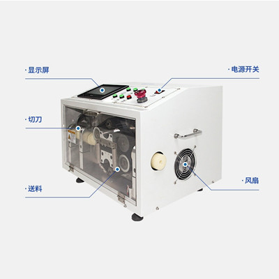

波紋管切斷機竟切不斷?
  社會經濟的不斷增加讓我們在各個產業(yè)的投入更加具有層次化,而科技的發(fā)達程度也讓我們對產業(yè)的認知更是刷新了我們對產業(yè)以及產品的新概念。到目前為止,我們可以看到我們所有的產業(yè)在性能上以及在質量更是非常的高,在一定程度上更是起到一個非常重要的作用!波紋管切斷機是我們生產中的一個重要生產設備,它主要是可以切斷一些波紋管之類的東西。在性能上,它是可以直接自動矯直,彎曲和其它特征中。但是在操作的過程中,也經常會出現一些問題,限制了切斷機的發(fā)展以及工作效率。出現的比較多的情況是切斷機竟然是且不斷的!那么這是為什么呢?接下來由小編為大家簡單的介紹一下吧。
波紋管切斷機
  想要處理問題的話,那么我們只要找出其問題所在,才可以解決問題!
  1.如果說出現這種情況的話,我們可以檢查一下是不是切斷機剪刀磨損或損壞,如果是的話,那么我們需要更換它!或者說是它的剪刀間隙大,如果真的是好它的間隙大的話那么我建議調整壓緊螺栓;
  2.也有可能是出現了自動條松散彎箍機馬達帶打滑,老辦法,我們也是可以更換它的馬達帶
  3.,電機工作動力系統(tǒng)不夠完善或者刀頭不夠鋒利,也可能是一個長度可以設置不對造成的!
