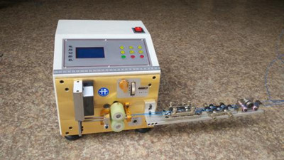

聽(tīng)說(shuō)剝線(xiàn)機(jī)不落刀?是怎么回事?
  一晃過(guò)去,我國(guó)的產(chǎn)業(yè)發(fā)展已經(jīng)在持續(xù)的發(fā)展,目前有很多產(chǎn)業(yè)在發(fā)展的過(guò)程中更是以高科技高配置高品質(zhì)的技術(shù)在市場(chǎng)上發(fā)展著。剝線(xiàn)設(shè)備在我們生活中其實(shí)接觸的并不多,所以很多不了解其的作用以及性能是比較正常的。什么是剝線(xiàn)機(jī)?它是一種將電線(xiàn)等外包裹的塑料包皮與金屬芯剝離的機(jī)器。他它雖然說(shuō)在我們的生活中出現(xiàn)得不多但是它是機(jī)械行業(yè)現(xiàn)在使用最廣泛的機(jī)械,如今有很多地方都在依賴(lài)各種機(jī)械自動(dòng)化,而剝線(xiàn)機(jī)是現(xiàn)在最能幫助人們生產(chǎn)的機(jī)械。該設(shè)備是可以為我們?cè)跈C(jī)械行業(yè)中解決一些我們平常不能解決的,也可以提高我們生產(chǎn)效率以及質(zhì)量的設(shè)備。但是該設(shè)備在使用的時(shí)候也是經(jīng)常會(huì)出現(xiàn)一些問(wèn)題,其中不落刀是一種常見(jiàn)的問(wèn)題,那么為什么會(huì)出現(xiàn)這樣的現(xiàn)象呢?接下來(lái)由小編為大家簡(jiǎn)單的介紹一下吧。
  1.電路原因。電路故障是會(huì)直接的影響到該機(jī)械的運(yùn)行狀況,不管是啟動(dòng)部分故障,還是剝線(xiàn)機(jī)刀片控制部分故障也是直接影響的。
  2.驅(qū)動(dòng)器原因。在我們使用設(shè)備的時(shí)候一定要考慮很多因素,避免在運(yùn)行的過(guò)程中受到影響,其中驅(qū)動(dòng)器和皮帶也是影響剝線(xiàn)機(jī)落刀的因素。
  3.刀框原因。在一般情況下,當(dāng)?shù)犊虮豢ㄗ〉臅r(shí)候,剝線(xiàn)機(jī)刀片也不會(huì)落刀。
  綜上所述是小編對(duì)該產(chǎn)品的一個(gè)初步了解,如果想了解更多的話(huà),歡迎致電我們剝線(xiàn)機(jī)廠(chǎng)家,或者可以點(diǎn)擊文章中的相應(yīng)鏈接進(jìn)行查看更多相關(guān)知識(shí)。
簡(jiǎn)析剝線(xiàn)機(jī)裁線(xiàn)裁不準(zhǔn)的主要原因
在日常生活中,大家在使用全自動(dòng)電腦剝線(xiàn)機(jī)時(shí),有可能需要裁線(xiàn)的情況,今天小編就來(lái)簡(jiǎn)要分析一下剝線(xiàn)機(jī)裁線(xiàn)不能裁準(zhǔn)的幾點(diǎn)原因。 剝線(xiàn)機(jī)裁線(xiàn)裁不準(zhǔn)的主要原因: 壓線(xiàn)輪打滑;壓線(xiàn)輪沒(méi)有壓緊;剝線(xiàn)機(jī)內(nèi)部同步輪螺絲松動(dòng);剝線(xiàn)機(jī)內(nèi)部同步帶磨損;壓線(xiàn)輪螺絲松動(dòng)導(dǎo)致沒(méi)壓緊;電機(jī)與同步輪連接的螺絲松動(dòng);電機(jī)驅(qū)動(dòng)器出現(xiàn)故障。除了這些原因之外,還有可能是因?yàn)閯兙€(xiàn)機(jī)自身性能的原因,如設(shè)定的長(zhǎng)度太長(zhǎng)導(dǎo)致的誤差,或在多段剝皮時(shí),間距太長(zhǎng)、線(xiàn)附著力太大、段數(shù)太多等等原因,造成的剝皮長(zhǎng)度不...
