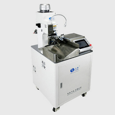

端子機(jī)廠家親自演示端子正確打開模式
  在端子產(chǎn)業(yè)還不是很成熟,各個(gè)生產(chǎn)裝備不夠完善的的時(shí)候,其實(shí)端子已經(jīng)在生產(chǎn)產(chǎn)業(yè)中奠定了基礎(chǔ),尤其是線束加工產(chǎn)業(yè)。而隨著科技時(shí)代在不斷的發(fā)展,端子產(chǎn)業(yè)也逐漸的也開始在各個(gè)行業(yè)中不斷的提高自己本身的實(shí)力,揚(yáng)長(zhǎng)避短,在一定程度上為自己開辟了一條新的道路。端子機(jī)是電線加工要用到的一種機(jī)器,目前在市場(chǎng)上所占據(jù)的資源也是非常的多,且在一定程度上是發(fā)揮著其重要的作用。在市場(chǎng)上,端子機(jī)產(chǎn)品在市場(chǎng)上的種類其實(shí)是比較多樣化,不同的種類其有著不同的性能,所使用的效果也是各不相同的。但是有部分產(chǎn)品在使用的過程中因?yàn)槠洳僮鬟^程復(fù)雜,所以在操作的過程是非常容易操作的。那么端子機(jī)要怎么進(jìn)行操作呢?接下來(lái)由端子機(jī)廠家為大家簡(jiǎn)單的介紹一下吧。
端子機(jī)廠家
  1.端子機(jī)選刀裝刀是一個(gè)非常重要的部分,裝刀之前必須進(jìn)行手工比對(duì)所選刀片是否配套,對(duì)比無(wú)誤后方可裝刀,裝刀完成后,必須使用手搖測(cè)試。在使用的過程中我們一定要考慮是否壓力過大或其他問題,檢查調(diào)試至OK。作業(yè)前需對(duì)各鎖緊螺絲做相應(yīng)檢查并確認(rèn)無(wú)松動(dòng)。
  2.裝料,裝上需要打的端子,使用內(nèi)六角板手調(diào)節(jié)進(jìn)料壓板,使端子機(jī)端子可以輕松通過,目測(cè)送料位置是否適宜。
  3.在使用的過程中我們一定要留意機(jī)器內(nèi)外部有無(wú)明顯異響,若有暫停作業(yè),請(qǐng)機(jī)修人員判定是否需要維修。
端子機(jī)廠家一系列端子機(jī)問題羅列
端子機(jī)常見故障有哪些?下述,就由端子機(jī)廠家為大家簡(jiǎn)單介紹下這個(gè)問題。 端子機(jī)廠家稱:不同長(zhǎng)度的端子機(jī)電子線切割最有可能的問題是刀片磨損過大或邊緣不鋒利。最簡(jiǎn)單的解決辦法是更換舊刀片,或者送絲輪有松緊傾向。我們可以用滾輪微調(diào)來(lái)調(diào)節(jié)兩個(gè)輪子之間的空間,最終目的是不壓扁線和滑輪。 端子機(jī)常見故障一:電子線切斷長(zhǎng)度不一致 這種故障大致是由三種情況引起的。首先,送線輪壓得太緊或太松。如果是這種現(xiàn)象造成的問題,那么我們只需要用滾線輪微調(diào)件調(diào)整兩輪之間的間隙,以至...
