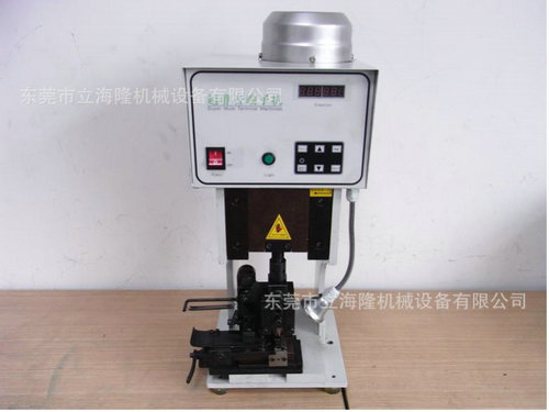

“未雨綢繆”,【振動(dòng)盤端子機(jī)】也有偶遇不測(cè)風(fēng)云時(shí) 檢查振動(dòng)盤端子機(jī)的設(shè)備的一般方法: 1、對(duì)電源線的線條是否包皮,用一些測(cè)量表去測(cè)量是否有漏電的現(xiàn)象 2、振動(dòng)盤端子機(jī)的機(jī)殼打開,不定期的進(jìn)行新黃油更換或者清洗贓物。 3、 配件的表面是否有存在磨損的狀況,是否存在手動(dòng)的阻力。 4、振動(dòng)盤端子機(jī)的內(nèi)部配件是否存在間隙, 5、不定期更換磨損的配件 6、在使用的過程中,是否超負(fù)荷運(yùn)作,工作時(shí)間的長短,是否超出了錯(cuò)承受的一定范圍 [返回]

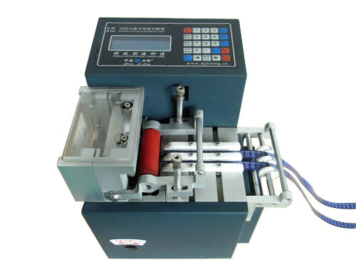

1.精巧,緊湊的設(shè)計(jì),占地面積小。 2.電腦觸摸屏中文操作菜單易學(xué)易用。 3.全數(shù)字智能裁線機(jī)更換工序和材料快速、高精度、維護(hù)方便、高性價(jià)比。 4.扭線方式采用兩條搓齒刀夾緊方式,使扭線達(dá)到又直又漂亮。 5.本機(jī)沾錫角度接邁90°,線徑沾錫均勻。 6.快速微調(diào)鈕旋轉(zhuǎn)方式調(diào)整小錫爐升起高度使點(diǎn)沾錫深度準(zhǔn)確無誤。 7.夾線位置與沾錫端子可調(diào)至約10mm,以控制線材沾錫不彎曲。 8.沾錫位置更準(zhǔn)確,錫屑設(shè)計(jì)有自擦干凈功能,使沾錫處無錫屑之情形

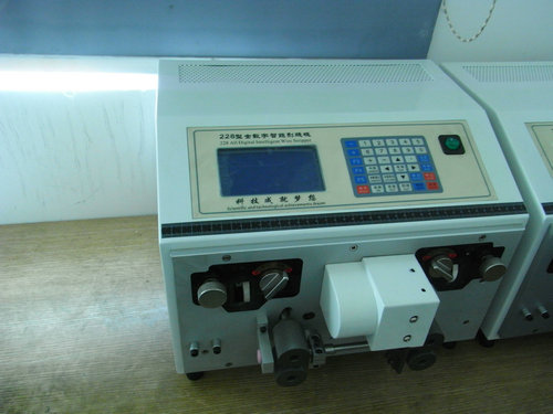

“落花若有意”,【自動(dòng)剝皮打端機(jī)】焉能無情 近自動(dòng)剝皮打端機(jī)等電子產(chǎn)品傾向輕、小、薄、短的要求,故自動(dòng)剝皮打端機(jī)所需電線也向細(xì)線,短線,及高精度,自動(dòng)剝皮打端機(jī)正好能發(fā)揮其zui大長處以往視為很難加工的50mm之內(nèi)的短線,現(xiàn)在沒有任何困難,甚至長度只有1mm時(shí),兩端也可以同時(shí)剝皮0.3mm,同時(shí)可分別設(shè)定選線,進(jìn)刀,退刀再脫皮及脫皮速度對(duì)于隔離線也可強(qiáng)制脫皮到99mm,排除了以往隔離線不能全剝及傷到芯線之困擾。

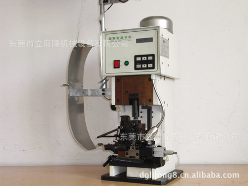

“不眠不休”,不知累的滋味 連剝帶打端子機(jī)每半年檢測(cè)電箱操作盤的電氣件接點(diǎn)的磨損狀況,極限開關(guān)、傳感器、電磁閥舉措的活絡(luò)度,以及接線端子與接線端子螺釘?shù)慕Y(jié)實(shí)性。新機(jī)床裝置調(diào)整后半年,因?yàn)榈鼗酀{孔在凝結(jié)時(shí)略有下沉,需對(duì)地基進(jìn)行從新調(diào)整,今后每年都要用0.02/1000程度儀檢測(cè)床身程度并進(jìn)行調(diào)整。連剝帶打端子機(jī)普通的裝置情況要求:zui低情況溫度-5℃,zui高情況溫度40℃。很多研討標(biāo)明,接線端子的毛病率隨溫度升高而成指數(shù)的上升,運(yùn)用壽命隨溫度升高而成指數(shù)的下降,情況溫度升高10℃,接線端子運(yùn)用壽命將減半。 認(rèn)真選刀裝刀:由指定人員操作,裝刀之前須進(jìn)行手工比對(duì)所選刀片是否配套,對(duì)比無誤后方可裝刀, 裝刀完成后,須使用手搖測(cè)試,首先關(guān)閉端子機(jī)電源,按下調(diào)摸鈕,使用專用板手搖動(dòng)主從動(dòng)輪,使端子機(jī)沖壓行程至zui大,如手搖不動(dòng),則考慮是否壓力過大或其他問題,檢查調(diào)試至 OK。 作業(yè)前需 對(duì)各鎖緊螺絲做相應(yīng)檢查并確認(rèn)無松動(dòng)。改進(jìn)后的靜音端子機(jī)是以伺服器帶,他的運(yùn)行原理和上面又不一樣,只是給伺服器一個(gè)信息,這個(gè)信息再傳給馬達(dá),行成一個(gè)動(dòng)作。 伺服器不傳信息給電機(jī),電機(jī)是靜止的。起到一個(gè)噪聲小,省電。以往普通端子機(jī)(步進(jìn)原理)馬達(dá)不停的在轉(zhuǎn)動(dòng)。內(nèi)裏有一個(gè)斷電器帶離合的,每動(dòng)一下就是一個(gè)標(biāo)準(zhǔn)備的“O”出來,是zui常見的。

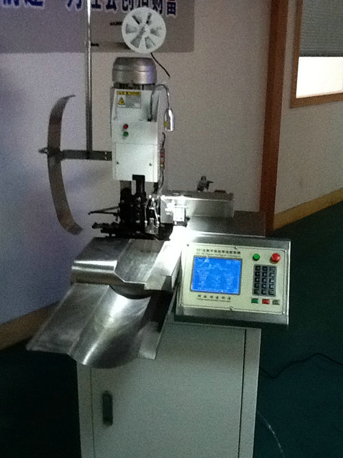

又一次奪人眼球 全自動(dòng)剝打機(jī)全新打造實(shí)用于中國市場(chǎng)的高速機(jī)型。全自動(dòng)剝打機(jī)適合各種電子線加工,可自由更換各種端子模具。集送料、切斷、剝線、壓端為一體的多功能機(jī)器,人性化和智能化的gaoduan技術(shù)產(chǎn)品,適合大、中、小企業(yè),節(jié)省勞動(dòng)力。全自動(dòng)剝打機(jī)精度高、速度快,有剝線、扭線和壓端檢測(cè)系統(tǒng)。數(shù)字化控制界面,使用光、電、機(jī)、氣、磁一體的工作動(dòng)力,采用日本三菱公司PLC控制程序,進(jìn)口電器配件,易操作、節(jié)省時(shí)間。
