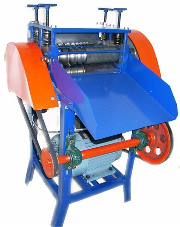

剝線機(jī)一系列產(chǎn)品使用說(shuō)明
剝線機(jī)是現(xiàn)代工業(yè)中使用較為頻繁的一種分離電纜的機(jī)器,性能可靠,支持長(zhǎng)時(shí)間連續(xù)工作。且由于剝線機(jī)的特別設(shè)計(jì),可以剝離0.5mm以下的細(xì)小數(shù)據(jù)線,高精度精確控制剝線長(zhǎng)度,不會(huì)損傷銅芯。更多剝線機(jī)相關(guān)知識(shí),下述,將由小編為您介紹。
剝線機(jī)
剝線機(jī)性能優(yōu)良,解決了普通刀具剝線難以控制、割淺剝不干凈、割深易將銅芯割斷、無(wú)法剝多層線材等問題。剝線機(jī)落地式外觀設(shè)計(jì)簡(jiǎn)潔大方,機(jī)臺(tái)穩(wěn)定,免振動(dòng)。剝線機(jī)適合剝金屬屏蔽層,廣泛適用于手機(jī)、筆記本電腦、攝錄機(jī)、數(shù)碼相機(jī)、電子字典等微電子行業(yè)產(chǎn)品的內(nèi)部排線上錫后屏蔽層的剝離??蓜儐尉€、排線、平行線、多層線等。
剝線機(jī)操作注意事項(xiàng):
剝線機(jī)使用前要檢查電源線是否接通,有無(wú)銅線裸露,開關(guān)是否良好。
打開剝線機(jī)開關(guān),調(diào)整剝線參數(shù)。
整理好線材,將線夾入剝線機(jī)卡槽內(nèi)。
按“開始剝線”程序,進(jìn)行剝線。若需換線或換剝線方式,按“暫停剝線”程序,重設(shè)剝線參數(shù),設(shè)定完成,按「剝線開始」程序。
用完后,關(guān)閉剝線機(jī)開關(guān),切斷電源,清理干凈。
隨著時(shí)代的發(fā)展,自動(dòng)剝線機(jī)逐漸取代傳統(tǒng)剝線機(jī)。在自主研發(fā)的新型線束加工設(shè)備中,采用高速微處理器,結(jié)合先進(jìn)的運(yùn)動(dòng)控制技術(shù),研制出具有完全知識(shí)產(chǎn)權(quán)的新一代線束加工設(shè)備。設(shè)計(jì)人性化,操作極為簡(jiǎn)單。適合于電線電纜,護(hù)套線加工。所加工的線束,長(zhǎng)度一致,外觀美觀,扭線效果好。
綜上,是小編對(duì)該產(chǎn)品的簡(jiǎn)單了解,希望能夠幫到您,再見!
在日常生活中,大家在使用全自動(dòng)電腦剝線機(jī)時(shí),有可能需要裁線的情況,今天小編就來(lái)簡(jiǎn)要分析一下剝線機(jī)裁線不能裁準(zhǔn)的幾點(diǎn)原因。 剝線機(jī)裁線裁不準(zhǔn)的主要原因: 壓線輪打滑;壓線輪沒有壓緊;剝線機(jī)內(nèi)部同步輪螺絲松動(dòng);剝線機(jī)內(nèi)部同步帶磨損;壓線輪螺絲松動(dòng)導(dǎo)致沒壓緊;電機(jī)與同步輪連接的螺絲松動(dòng);電機(jī)驅(qū)動(dòng)器出現(xiàn)故障。除了這些原因之外,還有可能是因?yàn)閯兙€機(jī)自身性能的原因,如設(shè)定的長(zhǎng)度太長(zhǎng)導(dǎo)致的誤差,或在多段剝皮時(shí),間距太長(zhǎng)、線附著力太大、段數(shù)太多等等原因,造成的剝皮長(zhǎng)度不...
