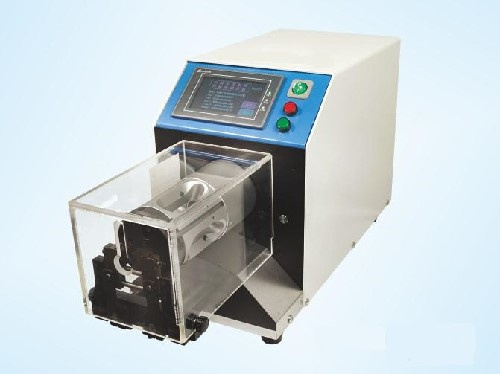

全自動(dòng)剝線機(jī)
使用全自動(dòng)剝線機(jī)的方法:
1、線材從進(jìn)線口穿入,經(jīng)過(guò)進(jìn)線輪,穿過(guò)導(dǎo)管置于刀口處;
2、進(jìn)線輪距調(diào)整,通過(guò)“進(jìn)線輪距調(diào)整輪”調(diào)整兩輪的間隙小于所需剝線材外徑,并保證正常剝線皮;
3、出線輪間隙調(diào)整:通過(guò)“出線輪間隙調(diào)整輪”調(diào)整到兩輪間隙小于要求剝線材外徑,以及調(diào)整斷線指示燈在亮、滅的臨界狀態(tài)下,再向大方向轉(zhuǎn)動(dòng)半圈。若還出現(xiàn)線材打節(jié)而停機(jī),再把間隙調(diào)小一點(diǎn)即可。
安全性使用注意事項(xiàng):
為保證您的電腦安全及正確使用,請(qǐng)?jiān)谑褂们白屑?xì)閱讀本說(shuō)明書。
1、為使機(jī)器工作電壓穩(wěn)定,請(qǐng)用戶選擇電源穩(wěn)壓器,以免因電壓過(guò)高而燒壞機(jī)器。
2、使用時(shí)應(yīng)將機(jī)器置于平坦、牢固的表面上進(jìn)行操作,以免跌落損壞機(jī)器。
3、請(qǐng)勿將本機(jī)用于靠近電磁場(chǎng)較強(qiáng)的地區(qū),以免對(duì)本機(jī)造成干擾。
4、使用過(guò)程中不得在機(jī)器上放置任何物品,也不得靠近腐蝕性化學(xué)物品,確保工作環(huán)境干燥通風(fēng),無(wú)灰塵,工作間溫度0-35℃。
5、使用時(shí)機(jī)器如有不理想的剝皮效果或不同程度的故障,請(qǐng)參閱本說(shuō)明書中的故障及排除方法,如仍無(wú)法解決,請(qǐng)致電本公司的技術(shù)服務(wù)部門,咨詢維修方法,為確保您的安全,請(qǐng)勿將機(jī)器拆下維修。
