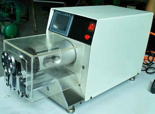

  1.機器不能正常剝線,我們在使用的過程中,由于設(shè)備受某些因素的影響,導(dǎo)致機器不能正常剝線。在這個時候我們可以檢查一下其他的零件是否正常,剝刀線徑是不是太大,和剝皮位的位置是不是合適。
剝線機
  2.機器不能復(fù)位,很多使用者在使用的過程中經(jīng)常是會出現(xiàn)機器不能復(fù)位,這個時候我們應(yīng)該觀察機器每個動作是不是正常,找出問題點,更換配件。
  3.剝線長度不穩(wěn)定,這是一種比較常見的問題,也是發(fā)生的頻率比較多的一個。我們可以檢查一下線材是否沒有壓緊,線材直徑是否設(shè)置太大。如果皮帶使用到有凹槽時,線徑還可以減小,用勁拉不動線材為準(zhǔn)。
