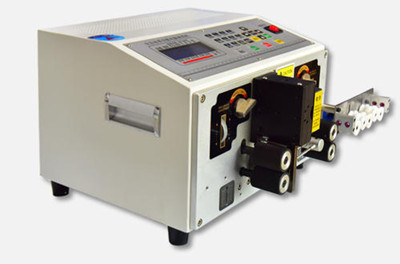

  什么是剝線機(jī)?相信大家對于該設(shè)備還是挺陌生的吧,但是我一說可能你便知道了,因?yàn)樗谖覀兊纳钪幸恢倍际谴嬖谥?。該設(shè)備其實(shí)是指將電線等外包裹的塑料包皮與金屬芯剝離的機(jī)器。它是由于線徑大小及線的材料及組成不一樣有不同的適宜機(jī)型。也正是因?yàn)楹芏鄰S家在生產(chǎn)的時(shí)候都以質(zhì)量為主,效率為次的主要的生產(chǎn)要求,所以目前該設(shè)備在市場上的發(fā)展也是相當(dāng)?shù)牟诲e(cuò)的,其流動性也是相當(dāng)?shù)暮?。但是在近期很多廠家受到一些使用者的反饋,說由很多設(shè)備在使用中經(jīng)常是遇到一些比較棘手的問題,且還不知道怎么去解決。從這些問題上來看,對于廠家來說其實(shí)這些都是屬于常見的問題,大部分都是因自己操作不當(dāng)或者沒有注意說明的注意使用事項(xiàng)導(dǎo)致的。那么在使用該設(shè)備的時(shí)候是會發(fā)生哪些常見的問題以及要怎么去更好的解決呢?接下來由小編為大家簡單的介紹一下吧。
剝線機(jī)
  1.線頭剝不開,這是比較常見的問題。這種情況可以先檢查一下線的切割深度,調(diào)節(jié)線徑值變小。因?yàn)槠渖疃茸匀灰彩菚绊懙骄€頭的,我們可以通過調(diào)節(jié)線徑使得線頭更容易剝開。還以中可能是因?yàn)橥说对O(shè)定太大,在一定程度上是需要減小的。
  2.線皮壓傷,這種是屬于個(gè)人在操作的過程中由于失誤導(dǎo)致的,這個(gè)時(shí)候建議可以調(diào)節(jié)進(jìn)線傳輸輪和出線傳輸輪之間的間隙。如果還是沒有什么效果的話小編建議還是聯(lián)系生產(chǎn)廠家進(jìn)行維修。
  3.線尾剝不開,這跟線頭剝不開是一個(gè)道理的,在一般情況下,出線傳輸輪間隙過大,所以我們可以調(diào)小出線傳輸輪的間隙?;蛘呖纯雌鋭冾^設(shè)置是否大于2mm。
  4.切線時(shí)切口傾斜,這是屬于廠家技術(shù)上的問題了,在一般情況下,線材本身太彎是一個(gè)錯(cuò)誤的示范,建議去廠家那邊進(jìn)行理直。
