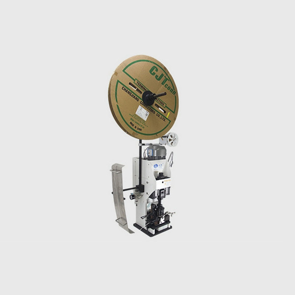

  1、都是常用的220伏的電流和一些壓縮氣體,因此開機(jī)前必須打開對(duì)應(yīng)的電源開關(guān)和氣壓開關(guān)就可以進(jìn)行生產(chǎn)生產(chǎn)制作了;
  2、電源線要接一根地線,否則靜電會(huì)傷害到工作人員;
全自動(dòng)端子機(jī)
  3、啟動(dòng)前要用潤滑油潤滑。然后檢查擰緊已松動(dòng)的螺絲和相應(yīng)的器材,然后在放掉氣路里的水分;
  4、壓力可以調(diào)整:端子機(jī)的壓力過大可能傷害到電線的端子,如果壓力過小,端子就會(huì)從電線導(dǎo)體上滑掉。調(diào)整方法:擰松滑塊前面的三個(gè)螺絲,順時(shí)針滑動(dòng)滑塊頭部的調(diào)整螺桿,就可以增加壓力,然后就可以鎖緊滑塊前面的三個(gè)螺絲,相反就會(huì)降低其壓力;
