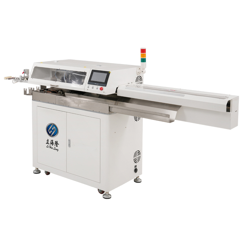

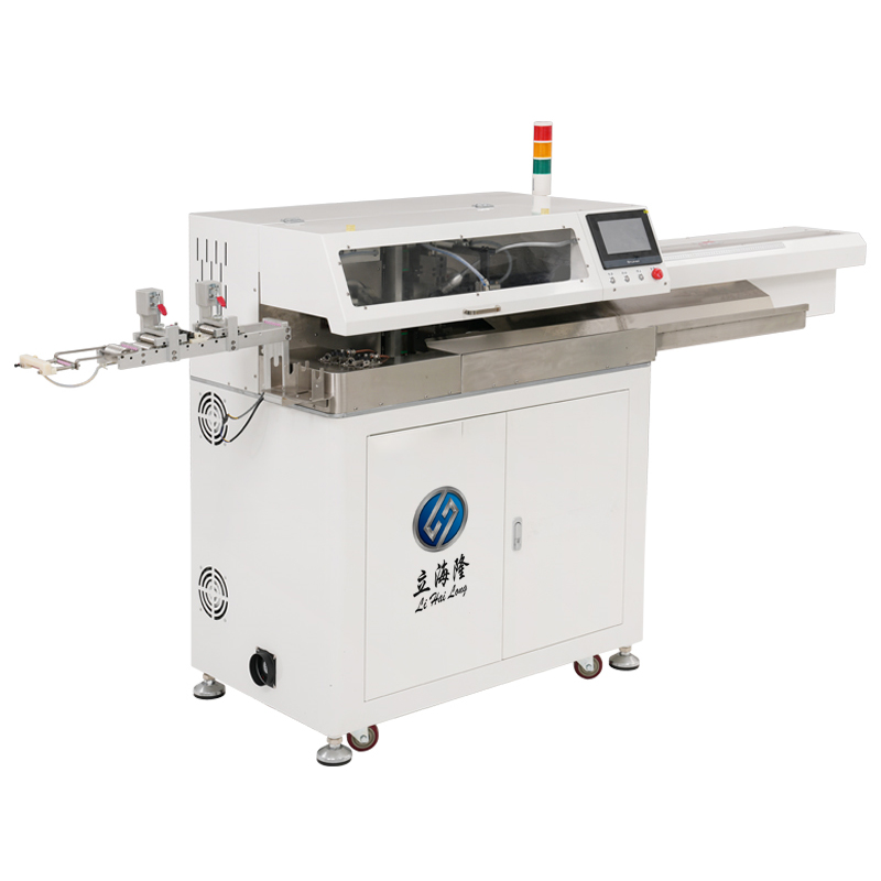

產(chǎn)品特點(diǎn):
LL-530全數(shù)字智能雙頭剝皮扭線沾錫機(jī)1. 精巧,緊湊的設(shè)計(jì),極佳人性化設(shè)計(jì),占地面積小。2. 數(shù)字化智能觸摸屏和按鍵中文操作菜單易學(xué)易用。3. 可儲(chǔ)存100套加工程序,更換工序和材料迅速。4. 采用高速DSP分布式控制系統(tǒng),無(wú)聲混合式伺服驅(qū)動(dòng)...
立即咨詢 立即咨詢
聯(lián)系熱線 13437396595
4. 采用高速DSP分布式控制系統(tǒng),無(wú)聲混合式伺服驅(qū)動(dòng),高精度,快速度。
5. 采用直線式導(dǎo)管送料,不管大線小線送料不存在堵線,更穩(wěn)定,成品線束放置更整齊。
6. 刀片裝置采用卡位式定位安裝,按照簡(jiǎn)單,通熟易懂,更快速,節(jié)省人工。
7. 扭線機(jī)構(gòu)有自動(dòng)復(fù)位功能,線徑大小不需調(diào)節(jié),實(shí)現(xiàn)通用性扭線。
8. 內(nèi)置電路全部有異常信號(hào)指示燈,查詢故障情況更一目了然,排除故障更簡(jiǎn)單。
9. 本公司提供培訓(xùn) 安裝 調(diào)試 保養(yǎng) 維修一條龍服務(wù)。
型號(hào) LL-530全數(shù)字雙頭剝皮扭線沾錫機(jī)
外觀尺寸 1900*850*1500mm
品牌/產(chǎn)地 立海隆品牌/東莞
電源 AC220V/50/60HZ單相
產(chǎn)能 每小時(shí)9500-11000條,視線材而定
裁線長(zhǎng)度 1000-25mm
剝口長(zhǎng)度 1mm-15mm
線徑范圍 AWG#18-32(可定制)
額定功率 3000W
電氣連接 AC200V/50HZ
氣動(dòng)連接 5-6bar(73-87psi)
檢測(cè)裝置 電線有無(wú),電線過(guò)負(fù)荷 氣壓降低 驅(qū)動(dòng)異常;
驅(qū)動(dòng)裝置 電機(jī)驅(qū)動(dòng)
控制部分 高速運(yùn)算芯片控制
2;主要部件信息
序號(hào) 主要部件 型號(hào) 品牌或廠家 備注
1 控制系統(tǒng) 運(yùn)動(dòng)控制卡 國(guó)產(chǎn)
2 人機(jī)界面 7寸觸摸屏 國(guó)產(chǎn)
3 伺服電機(jī) 400W 國(guó)產(chǎn)禾川 閉環(huán)步進(jìn)
4 絲桿   國(guó)產(chǎn)誠(chéng)工
5 刀片   立隆
6 導(dǎo)軌 移動(dòng) 國(guó)產(chǎn)誠(chéng)工
7 氣缸 調(diào)壓閥 氣動(dòng) 亞德客
8 軸承   國(guó)產(chǎn)
9 皮帶   國(guó)產(chǎn)
10 電磁閥   亞德客
12 壓接模具   國(guó)產(chǎn)/臺(tái)灣
