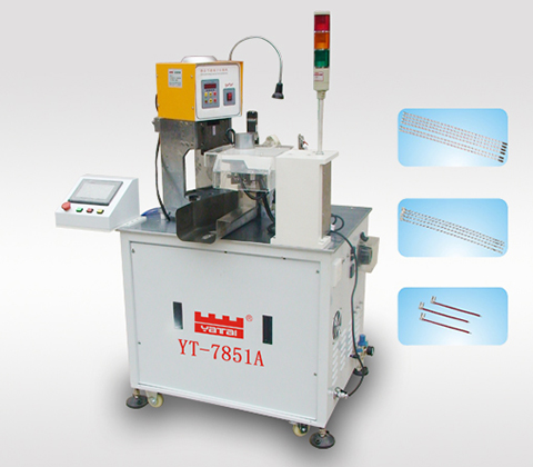

全自動(dòng)排線端子機(jī)機(jī)軸熱怎么處理?
  排線端子機(jī)是一種可以將電線定長(zhǎng)裁斷,定長(zhǎng)剝皮,然后再打上端子的自動(dòng)化設(shè)備,一般都廣泛的運(yùn)用在各種生產(chǎn)線束加工上是目前較為火爆的一款端子機(jī)產(chǎn)品。該設(shè)備在工作的過程中無不凸顯出了它的效率高,性能穩(wěn)定,全松下伺服電機(jī)控制,服務(wù)好的特點(diǎn),也正是因?yàn)檫@樣深受大眾的好評(píng)!在操作方面其實(shí)也不是很復(fù)雜,只要把待生產(chǎn)的排線,端子裝到設(shè)備指定位置,在人機(jī)界面操作面板進(jìn)行產(chǎn)品特征進(jìn)行設(shè)定,按下開關(guān)便可以實(shí)現(xiàn)連續(xù)自動(dòng)化生產(chǎn)。但是在使用全自動(dòng)排線端子機(jī)的過程中,我們經(jīng)常是會(huì)遇到一些常見的問題,其中發(fā)生較為頻繁的時(shí)候端子機(jī)機(jī)軸過熱導(dǎo)致機(jī)械設(shè)備損壞。那為什么出現(xiàn)這樣的現(xiàn)象呢?接下來由小編為大家簡(jiǎn)單的介紹一下吧。
  1.電子線切斷長(zhǎng)度不一致,一般出現(xiàn)這樣的問題很有可能是因?yàn)樗途€輪壓得過緊或過松,或者調(diào)整校直器以能起到校直作用且能順利送出為原則。
全自動(dòng)排線端子機(jī)
  2.壓著端子露銅絲不均,在使用之前我們一定要檢查端子機(jī)刀口是否與擺臂導(dǎo)管相對(duì)直,然后檢查端子機(jī)與自動(dòng)機(jī)之間的距離有無變動(dòng)?;蛘咭部梢詸z查槍型擺臂導(dǎo)管是否與線材相符合等等,避免存在著一定的風(fēng)險(xiǎn)。
  3.如果軸承內(nèi)外圈不平衡,會(huì)引起鋼球與內(nèi)外圈相刮擦,使磨損擴(kuò)大發(fā)燙。如果沒有其他原因,請(qǐng)清潔機(jī)器端口并重新安裝。一般傳動(dòng)帶太緊或自動(dòng)終端機(jī)和從動(dòng)機(jī)械設(shè)備的軸管理中心沒有相同的平行線,即,不同的芯線,是為了使軸承載荷升高和變熱。
  綜上所述是小編對(duì)該產(chǎn)品的一個(gè)初步了解,如果想了解更多的話,歡迎致電我們全自動(dòng)排線端子機(jī),或者可以點(diǎn)擊文章中的相應(yīng)鏈接進(jìn)行查看更多相關(guān)知識(shí)。
