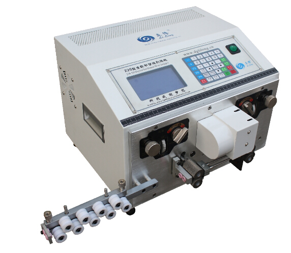

【全自動剝線機(jī)】故障排除大全
【全自動剝線機(jī)】故障排除大全
【全自動剝線機(jī)】故障排除大全 1.顯示出現(xiàn)“Err01” 電線切幾根自動停機(jī):出線輪的間隙過大,出線輪先夾住一根電線,調(diào)節(jié)出線輪間隙旋鈕往下旋,旋至出線輪處的斷線燈滅,再向下旋2格數(shù)字。 2.按運(yùn)行一次馬上停機(jī)顯示“Err02”:線截面相對太粗,速度太快,調(diào)節(jié)速度變慢再試;電壓不足,需加獨(dú)立的穩(wěn)壓電源;刀頭傳感器有灰塵或者刀頭傳感定位鐵片變位,需清理或者鐵片重新定位。 3.運(yùn)行無聲出現(xiàn)“Err02”:保險管斷,更換再試,如果又?jǐn)?,需更換其中一塊驅(qū)動板。 4.顯示出現(xiàn)“Err03”:數(shù)據(jù)輸入錯誤,按功能鍵瀏覽一次,更改錯誤的數(shù)據(jù)。(可能線頭,線尾長度大于線長) 5.機(jī)器按運(yùn)行刀頭作一次運(yùn)動,線材不進(jìn)行輸送,顯示“Err04”:定量數(shù)據(jù)為零,需輸入定量數(shù)據(jù);產(chǎn)量數(shù)據(jù)已為zui高值,需產(chǎn)量清零。按產(chǎn)量,再按刪除。 6.線頭皮剝出有斜度:調(diào)整導(dǎo)管座使導(dǎo)管的中心與刀片中心為同一直線;導(dǎo)管離刀口太遠(yuǎn),調(diào)整變近;是否導(dǎo)管過大,需換適當(dāng)?shù)膶?dǎo)管。

【通用型剝線機(jī)】主要部件功能簡介
【通用型剝線機(jī)】主要部件功能簡介   1 進(jìn)線輪:輸送線材及剝出線頭。剝線機(jī)在剝短線時既剝線頭又剝線尾(線長小于50mm),在剝線機(jī)剝中剝的時候除剝線頭外,還具備剝開中間幾處的功能。   2 出線輪:為剝線機(jī)輸送線材及剝出線尾。(剝線機(jī)在剝短線時沒有作用,需使“出線輪抬起旋鈕”在“u”位置)   3 進(jìn)線輪間隙調(diào)節(jié)旋鈕:調(diào)節(jié)剝線機(jī)的進(jìn)線輪間隙,往上旋動間隙增大,往下旋動間隙減?。ǜ鶕?jù)線材的粗細(xì)來調(diào)整)。   4 剝線機(jī)進(jìn)線輪壓力調(diào)節(jié)旋鈕:調(diào)節(jié)剝線機(jī)的進(jìn)線輪壓力,拉出后順時針旋轉(zhuǎn),進(jìn)線輪壓力增大,拉出后逆時針旋轉(zhuǎn),進(jìn)線輪壓力減小。(根據(jù)線材的線皮強(qiáng)度來確定,即剝線皮的難易,難則壓力增大,易則壓力減?。?  5 進(jìn)線輪抬起旋鈕:剝線機(jī)穿線時抬起進(jìn)線輪,順時針轉(zhuǎn)動旋鈕為抬起進(jìn)線輪,以便能夠順利穿過線材;工作時放下進(jìn)線輪逆時針轉(zhuǎn)動旋鈕為放下進(jìn)線輪,壓住線材。   6 出線輪間隙調(diào)節(jié)旋鈕:為剝線機(jī)調(diào)節(jié)出線輪間隙,往上旋動間隙增大,往下旋動間隙減?。ǜ鶕?jù)線材的粗細(xì)來調(diào)整)。

【全自動剝線機(jī)】線材數(shù)據(jù)尺寸輸入例子
【全自動剝線機(jī)】線材數(shù)據(jù)尺寸輸入例子 假設(shè)我們需要裁一根長1M前部半剝皮5mm 后半部全剝6mm的線材。以下為調(diào)試步驟: 1,先將電源打開,將開關(guān)打到“設(shè)定”狀態(tài)此時電子屏右上角顯示“N0# M0”字樣 2,按下操作面板上的“模式”鍵,電子屏右上角顯示“N0# M1”字樣此時進(jìn)入設(shè)定狀態(tài) 3,電子屏 A 下方光標(biāo)閃動進(jìn)行數(shù)據(jù)輸入 A 應(yīng)設(shè)定為“05”表示脫皮前端5MM C 應(yīng)設(shè)定為“04”表示脫開距離為4MM AE 不設(shè)定“000” E 不設(shè)定 “00” L 應(yīng)設(shè)定為“01000”表示線長的尺寸為1000mm=1m D 應(yīng)設(shè)定為“07” 表示剝開距離為7mm B 應(yīng)設(shè)定為“06” 表示后端脫皮6mm
